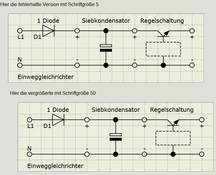

    Ich habe aber mal eine ganz einfache Grafik in doppelter Ausführung auf meine Testseite gepackt. Die sind direkt im Quelltext der Seite eingetragen und auch übersichtlich geschrieben.
    Zuerst mit 5 Px Schrift und dann 10 mal so groß mit 50 Px Schrift. Natürlich beide auf gleiche Ausgabegröße scaliert. Die Seite ist http://www.thestorff.de und die Testseite heißt dann /test.php. Ich schreibe das extra auseinander damit Google dem Link nicht folgt. Die ist auch nicht über das Menü erreichbar.

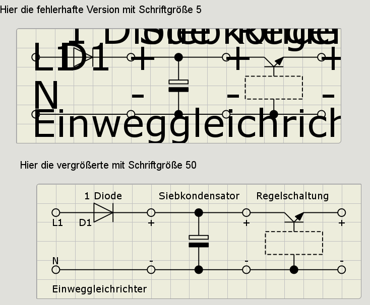

    Wenn Du eine Mindestschriftgröße von z.B. 20 einstellst, dann ist das Ergebnis grausam.

    Das mit den "Schriftgradenangaben auf Webseiten ignorieren" habe ich beim IE mal gemacht ohne dann noch irgend etwas zu vergrößern. Das Ergebnis sieht dann sogar noch furchtbarer aus (auch bei der oben verlinkten Wikipedia Grafik) da in der unteren Grafik jetzt die Schrift zudem auch extrem klein wird.
    [Blockierte Grafik: http://i.imgur.com/jaNrjcOs.png]
    Ich denke es ist eher kein Firefox spezifisches Problem.
  • Das ist ja gerade das Problem. Defaultmäßig ist die Mindestschriftgröße ausgeschaltet und bei der Planung der Webseite sieht alles gut aus. Der Webmaster freut sich :D
    Nun kommt ein halb Blinder wie ich auf die Idee die Mindestschriftgröße auf 20 zu setzen, was ja schließlich legitim ist, und schon sieht alles bescheuert aus. Aber auch nur dann, wenn der blöde Webmaster innerhalb der SVG-Grafik eine Schriftgröße verwendet hat die kleiner ist als die vom User gewählte Mindestschriftgröße. Der User ärgert sich :grr:
    Andere Browser haben womöglich das gleiche Problem. Aber der Firefox soll doch der bessere Browser sein? Grundsätzlich macht es doch keinen Sinn Die Schriftgröße innerhalb einer SVG-Grafik zur Beurteilung der echten angezeigten Schriftgröße zu verwenden, weil diese ja anschließend beliebig größer oder auch kleiner scaliert werden kann. Also besser so lassen, dann paßt es auch immer zur übrigen Grafik.
    Ich habe jetzt die SVG-Schrift auf 50 gesetzt, so groß stellt wohl keiner die Mindestschriftgröße ein.
