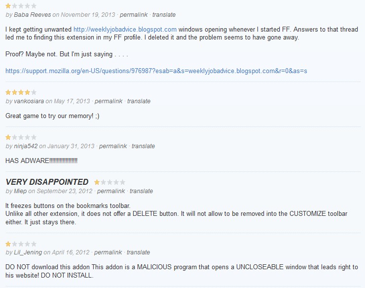

  • Was kann man aus dieser Geschichte mitnehmen?
    Bevor man eine Erweiterung installiert, sollte man sich die Bewertungen ansehen... insbesondere die, die nicht sofort sichtbar sind... dort wird bei dieser explizit auf Adware etc. hingewiesen.... die 5 Sterne Bewertungen, die sichtbar sind, haben alle seine (Geschäfts-)Freunde abgesetzt, damit die kritischen nach hinten rutschen, behaupte ich jetzt einfach mal...
    [attachment=0]2015-08-08_135342.jpg[/attachment]
