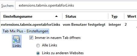

  • Re: Beitrag #45 Bsp: Tab 1 <-> Tab 2
    Hallo _stephan_
    Mit nur der Erweiterung uMatrx komme ich in einem neuen Profil zum gleichen Ergebnis.
    Installiere ich aber zusätzlich die Erweiterung Tab Mix Plus mit TMPpref dazu, ändert sich der Name im blauen Feld nicht.
    Meine TMPpref
    Behelfslösung / ohne Meine TMPpref / Einzige Abweichung zur Standardeinstellungen von
    Tab Mix Plus / Adresse: about:config?filter=extensions.tabmix.opentabforLinks Wert / Bearbeiten auf 2 einstellen.
    Gruß, der_nachdenklicher

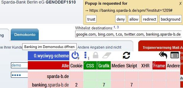

  • und wieder ein Problem bei uMatrix, diesmal bei der Sparda Bank: Eine Freundin ist bei dieser Bank und zeigte mir das Problem und anhand des Demokontos konnte ich das gut reproduzieren.
    Dieser Link https://banking.sparda-b.de/spm/?institut=1209 in uMatrix alles frei gegeben. Dann dort einfach auf "Demokonto" gehen dann unten links auf "Nachrichtenübersicht" gehen, dort eine Nachricht anklicken und dann wieder schließen wollen. Das klappt nicht mit aktivierten uMatrix, auch die Navigation auf der linken Seite lässt sich nicht mehr anklicken. Im uMatrix Log (den ich vorher anstellte) sind auch einige Einträge rot.
    Mit deaktivierten uMatrix klappt alles problemlos. Wie kann man das Problem beheben? oder ist das wirklich ein Bug? Wie kann ich es dann dem Entwickler mitteilen?
    (Es ist übrigens egal ob uMatrix als Webextension oder nicht genutzt wird)
    Grafische Demo des Problems: https://mozhelp.dynvpn.de/date…um/spardabank-umatrix.gif
    Hilfe auch im deutschsprachigen Firefox-Chat möglich.
  • ich glaube ich habe selbst eine Lösung gefunden.
    Unter eigene Regeln habe ich nun folgende Einträge gemacht
    1. matrix-off: banking.sparda-b.de true
    2. matrix-off: sparda-b.de true
    3. wyciwyg-scheme sparda-b.de cookie allow
    4. wyciwyg-scheme sparda-b.de frame allow
    5. wyciwyg-scheme sparda-b.de script allow
    6. wyciwyg-scheme sparda-b.de xhr allow
    inwieweit dies ein Sicherheitsproblem sein könnte, weiß ich allerdings nicht.
  • sehr schön Zitronella, hoffentlich darf ich trotzdem meine Beobachtung mitteilen. :-??
    wenn ich 0.wyciwyg-scheme banking.sparda-b.de script allow einstelle, erhalte ich nach erneutem Versuch 1.wyciwyg-scheme banking.sparda-b.de Script als nicht erlaubt. Dies Geschieht bei jedem weiteren Versuch. Das nächste mal die 2. wyciwyg-scheme. Wie ich es beheben kann, keine Ahnung. Gruß, der_nachdenklicher
