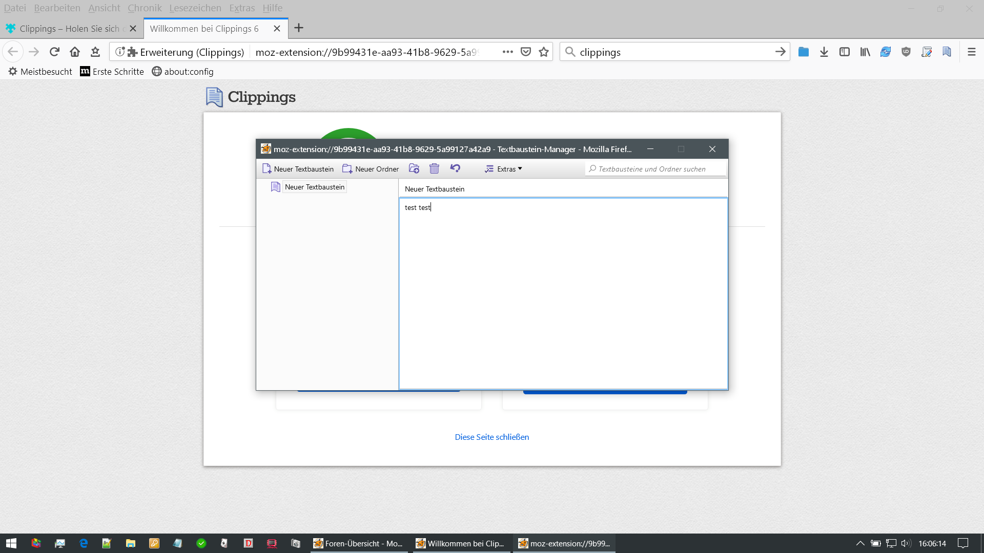

  • Ist das Add-on Clippings von AE Creations gemeint, den das funktioniert bei mir in FF65.
    Das wiederum funktioniert seit neustem in Thunderbird nicht mehr, da wurde mir aber in einem anderen Forum ein guter Ersatz aufgezeigt.
    [attachment=0]Zwischenablage02.jpg[/attachment]

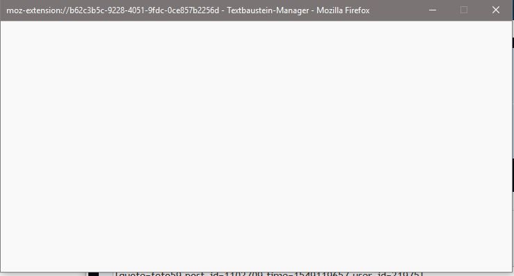

  • So wie im Beitrag 2085 https://www.camp-firefox.de/forum/viewtopi…103712#p1103712 von edvoldi sehen bei mir im FF65 alle Fenster aus, die von einem Addon geöffnet werden.
    Ich habe NICHT Clippings installiert.
    Wenn ich das Skript für die zusätzliche Addon-Leiste deaktiviere, besteht der Fehler immer noch, kann wohl nicht an diesem Skript liegen. Wenn ich alle Skripte deaktiviere, geht's wieder.
    Ich bin noch nicht dazu gekommen, jetzt Skript für Skript zu checken, an welchem es liegt.
