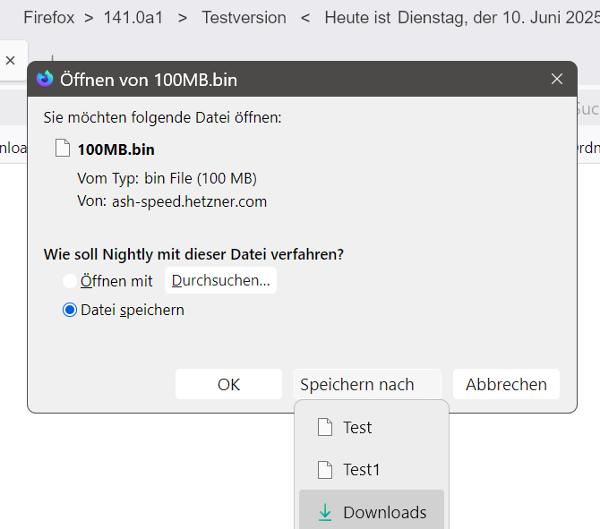

  • Funktioniert hier einwandfrei. :/
    Ich habe den Grund gefunden. Beim Ausführen des Skripts in der Konsole erscheint der zusätzliche Button nicht. Beim normalen Aktivieren des Skripts erscheint der Button, das Skript funktioniert.
    Die Fehlermeldung erscheint hier allerdings auch.
    Ich bestätige :thumbdown:
    Mit dem Skript aus Beitrag Nr. 23 gibt es allerdings keine Fehlermeldung.
    Ich bestätige :thumbup:

  • Das Skript müsste angepasst werden. In dem aus Beitrag Nr. 23 gibt es nämlich keine.
    Mit diesem Code aus dem verlinkten Skript - eingefügt unter der Konfiguration - verschwindet die Fehlermeldung.

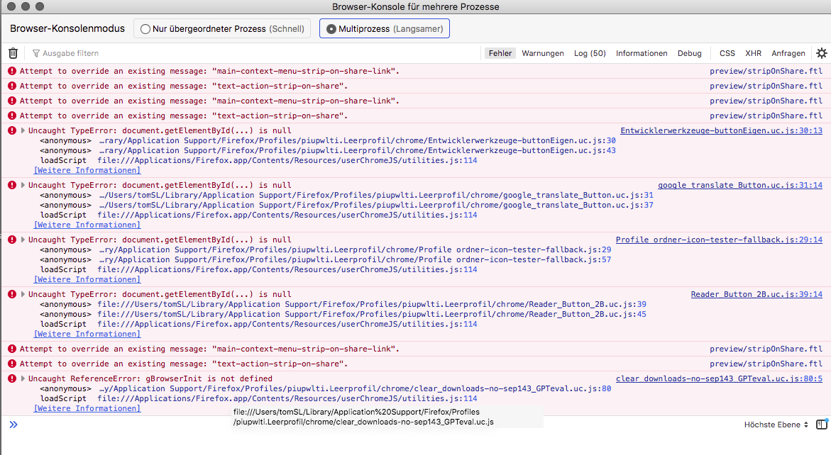

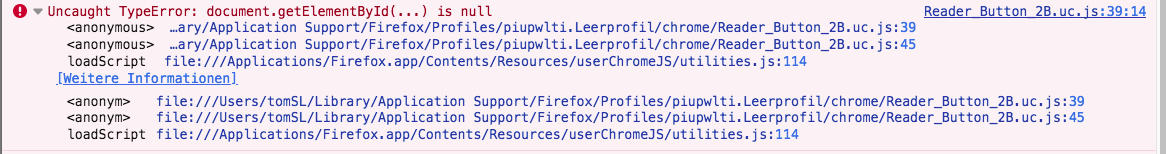

    Verstehe immer noch nicht, warum ein Button im Anpassen Fenster fast immer eine Fehlermeldung aufwirft.
    Das hier ist auf Mac, und zugegebenermassen 115esr, war aber schon ewig das gleiche Problem.
    Die utilities.js ist Teil der Scriptvorbereitung Dateien.
    Hier ein Beispielscript, und die relevanten Errors in der Konsole:
