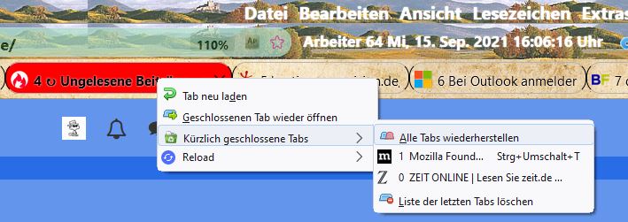

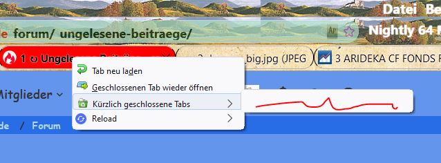

  • Seit heute habe ich festgestellt, das hier im Nightly folgendes Script nicht mehr funktioniert, es werden keine Ergebnisse mehr ausgewiesen, siehe Screenshot:
    Kann das jemand bestätigen und/oder hat eine Lösung?

  • Zumindest in Fx 92 funktioniert es. :/

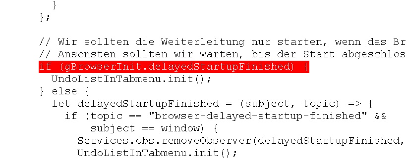

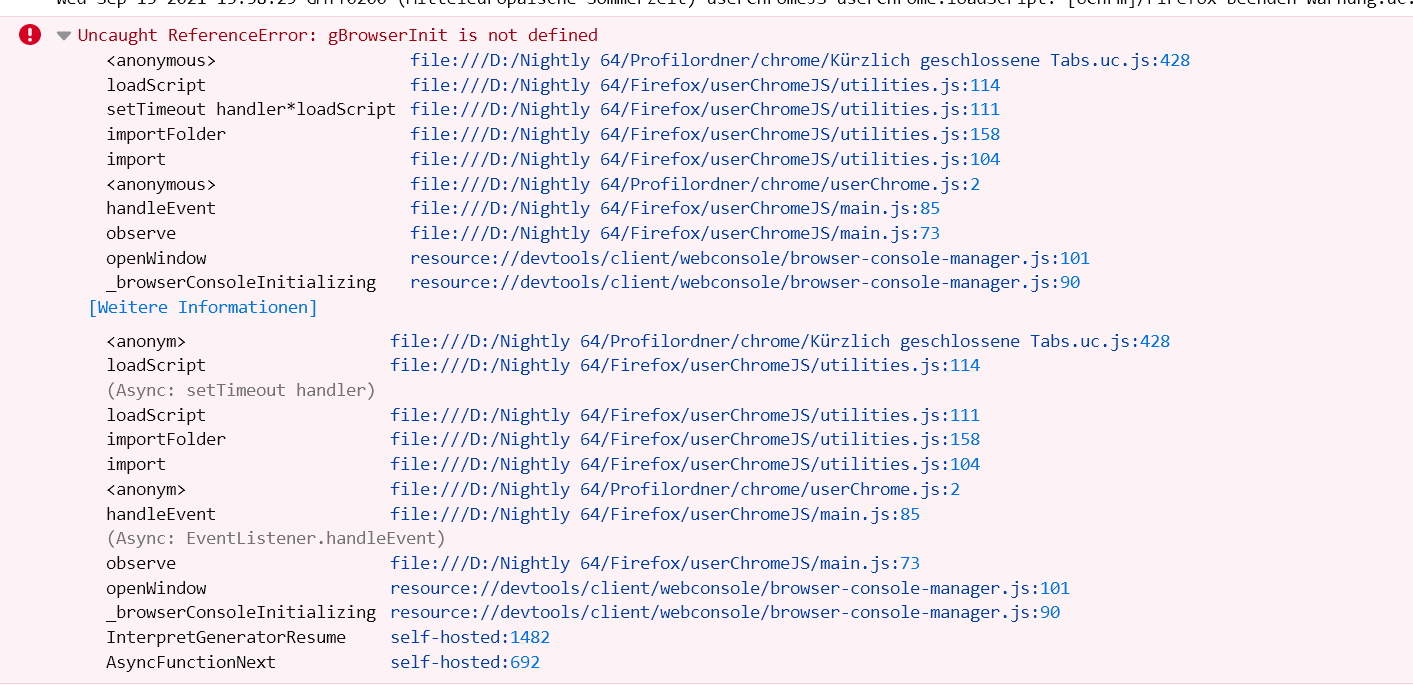

    Aber keinesfalls vollständig, da ein Teil des Scripts definitiv kaputt ist, wie im Code leicht nachvollziehbar ist, wenn man nach "this.historyUndoWindowPopup3 =" sucht: Es gibt nur einen einzigen Treffer und der ist wie gesagt auskommentiert. Und das war durch die Fehlermeldung in der Konsole natürlich das erste, was mir auffiel, als ich es testen wollte. ;)
  • Laut Code sollten auch kürzlich geschlossene Fenster angezeigt werden. Und dafür wurde ein Teil des Codes auskommentiert, aber eben nur halbherzig und unvollständig, weswegen das Script Fehler generiert und in der Konsole anzeigt.
    Das ist für das neue Problem in der Nightly-Version aber nicht relevant. Meine Aufmerksamkeit wurde wie gesagt nur darauf gelenkt, weil ich das Problem untersuchen wollte und dann sofort mit diesem Fehler konfrontiert wurde, weswegen ich zunächst davon ausging, dass hier ein Zusammenhang besteht, der dann aber wohl doch nicht besteht. Nichtsdestominder sollte der Fehler natürlich auch gleich behoben werden.

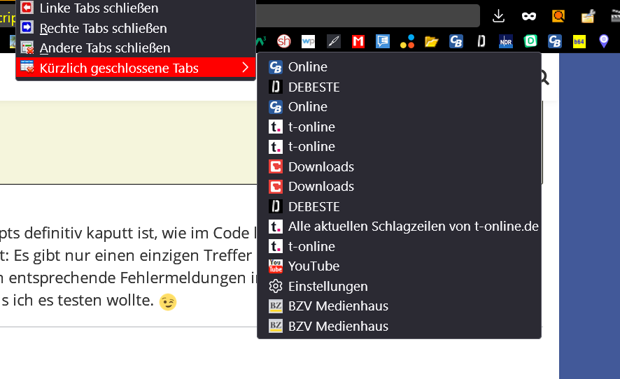

    Alice ist doch bei Github zu finden.
    Teste diese Version mal:
    userChrome.js/UndoListInTabmenuToo.uc.js at master · alice0775/userChrome.js
    Contribute to alice0775/userChrome.js development by creating an account on GitHub.
    github.com
    oder diese Version aus einer anderen Quelle:
