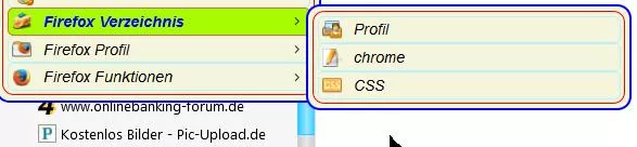

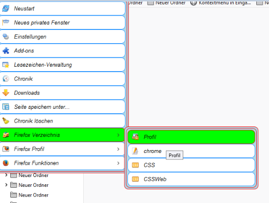

    Lässt sich in Firefox Verzeichnis noch ein zusätzlicher Ordner "CSSWeb" einbauen?
    Habe es schon versucht, im Script mit den Zeilen vom CSS-Ordner - nur zusätzlich mit "CSSWeb" einzufügen.
    Klappte aber so nicht.

  • Würde mich sehr darüber freuen, wenn es klappen sollte!
    Ja, musst mal probieren.
    Grüße vom FuchsFan
    ja, hast du schnell mal den Namen gewechselt??
    Trotzdem vielen Dank für die flotte Reaktion (mit Alias)
    Habe in einem Profil ausprobiert - hat funktioniert. Also - vielen Dank! :)
    Gruß,
    D. Büssen
    Firefox 156.0. + Nightly 158 WIN 11 - (64 bit)
  • Macht doch nichts. Ich übersehe auch vieles. :(
    Habe den Eintrag überprüft - da muss trotzdem irgend ein Fehler sich eingeschlichen haben.
    Vielleicht war ich nicht aufmerksam genug, denn du hast ja auch (wie ich auch) nur den Namen mit CSSWeb als ganzes Paket eingefügt.
    Werde in einer ruhigen Minute noch mal genau prüfen, was ich (mal) wieder verzapft habe.
    Nichts für ungut - das Leben geht weiter! :thumbup::)
    Nachtrag:
    Fehler gefunden - es war mal wieder eine verdrehte Klammer. Die sind ja so wichtig!!
    Gruß,
    D. Büssen
    Einmal editiert, zuletzt von Büssen (20. Februar 2020 um 19:57)
  • Fehler gefunden - es war mal wieder eine verdrehte Klammer. Die sind ja so wichtig!!
    Schön, dann scheint wieder die Sonne8).

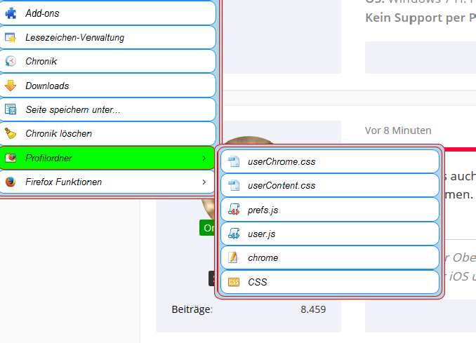

    Jetzt mal eine andere Frage dazu, ich habe das Script ja noch nicht weiter probiert, da fällt mir jetzt auf, dass alles was unter Profil aufzurufen wäre (chrome, user.js, usw. ) hier keine Reaktion zeigt. Alles Übrige, von Neustart bis Browser-Werkzeuge, funktioniert. Gibt es bei diesem Script auch noch was Besonderes zu beachten?
    Grüße vom FuchsFan
  • Das sind Dateien die im Editor geöffnet werden, sofern sie vorhanden sind.
    Es muss dazu aber warscheinlich in about:config beim Eintrag
    view_source.editor.path
    der entsprechende Pfad zu Deinem Editor hinterlegt sein.
    Bei mir steht da bei Wert:
    C:\\Program Files\\Notepad++\\notepad++.exe
  • der entsprechende Pfad zu Deinem Editor hinterlegt sein.
    Gut, Endor, der stimmt bei mir natürlich nicht , werde ich anpassen. Aber wie ist es jetzt mit dem Ordner chrome, auch der öffnet nicht?
    Danke, hat sich erledigt, habe meinen Dateimager eingetragen, dann funktioniert auch das.
    Grüße vom FuchsFan
    Einmal editiert, zuletzt von FuchsFan (20. Februar 2020 um 20:28)
  • Also der Eintrag zum öffnen des Chrome Ordner ist hier im Order
    Firefox Verzeichnis und öffnet sich sofort. Mit der Scriptversion von Büssen
    muss man beachten, dass er im Scriptanfang eine Option zum verwenden
    eines Benutzerdefinierten Dateimanager und Editor hat. Die ist im Orignalscript
    nicht vorhanden.

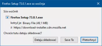

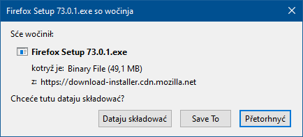

  • Seit noch nicht allzu langer Zeit (da ich es nicht dauernd nutze, weiß ich nicht, mit welchem Update das losging) geht beim Fx 73.0.1 das Skript saveto.uc.js nicht mehr. Es soll im Download-Dialog eine Liste mir voreingestellten Zielen für den Download zur Auswahl anbieten. Diese Liste kommt nicht mehr. Ich habe gesehen, dass auch der Download-Dialog jetzt die Endung xhtml hat. Obwohl ich das geändert habe, funktioniert das Skript aber trotzdem nicht.
    Weiß jemand, woran es liegt?
  • Probiere mal diese Version. Die ist 4 Tage alt. Sie ist aber noch in Japanisch, funktioniert aber bei dir vielleicht trotzdem. Wenn das Skript bei dir funktioniert, übersetze ich es dann.
  • Hallo bege
    Ja die obige Version ist die aktuelle.
    Hier eine auf Deutsch übersetzte Version:
    Hoffe es funktioniert.
  • Hallo FuchsFan
    Bitte teste nochmal diese Version, die ist praktisch identisch mit der von milupo.
    Einziger Unterschied sind die Pfadangaben. Da wo die XXX stehen must Du noch
    die Bezeichnung des Benutzers eingeben. Und wie immer alles in UTF-8 speichern.
  • Das von Endor ist doch schon übersetzt. Du müsstest höchstens deine Pfade noch in den Zeilen 19 bis 28 anpassen. Im übrigen funktioniert das Skript bei mir auch nicht, ich weiß aber auch nicht, wie es genau funktioniert, da ich es bisher nicht verwendet habe.
    Ah, es legt eine Schalftläche Save To im Downloadfenster mit der Liste der Pfade an:
    Ergänzend: Ich habe das japanische Original getestet, im deutschen Skript steht da Speichern auf. Und das funktioniert auch.
    4 Mal editiert, zuletzt von milupo (21. Februar 2020 um 13:12) aus folgendem Grund: Ein Beitrag von milupo mit diesem Beitrag zusammengefügt.
