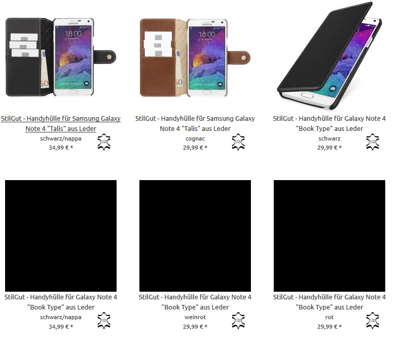

ich beobachte das Grafikproblem bei mir leider auch seit ein paar Wochen Fx 36.0.4
Das Problem tritt sporadisch auf. Grafiken sind entweder nur halb schwarz oder wie im Screenshot auch komplett.
