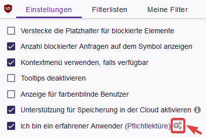

  • Er rudert schon zurück
    One can bring back permanently the allow rule widget by setting filterAuthorMode to true in advanced settings. The idea was to put a small obstacle to mindlessly create allow rules -- I only wish I had originally designed it this way.
    Das ist doch was.:thumbup:
  • .DeJaVu Danke für die Information. Hab es gerade bei mir umgestellt.
    Sehe gerade auch, dass gorhill wohl anscheinend nachträglich den Text für das Changelog von Version 1.28.0 abgeändert hat, und um eben diese Information erweitert hat. Bin mir relativ sicher, dass diese Information dort vorher nicht stand, und lediglich auf die Möglichkeit des Tastaturshortcuts (2xSTRG) hingewiesen wurde.

    Dass man unter 1.28.0 keine allow-Regeln im Popup-Fenster setzen kann, lässt sich, wie in Beitrag #2488 schon erwähnt, wieder dauerhaft in den Erweiterten Einstellungen umschalten bzw. aktivieren.
    Spricht denn für dich sonst noch was gegen Version 1.28.0?
  • Eine alte Version zu nutzen ist keine Option... du kannst doch, wie mehrfach berichtet, die alte Möglichkeit der Einstellung wieder reaktivieren. Es dauert 5 Sekunden (wenn man weiß, wo die Einstellung ist.. :), nochmal einen Dank an macko für den zielführenden Hinweis :thumbup:)
