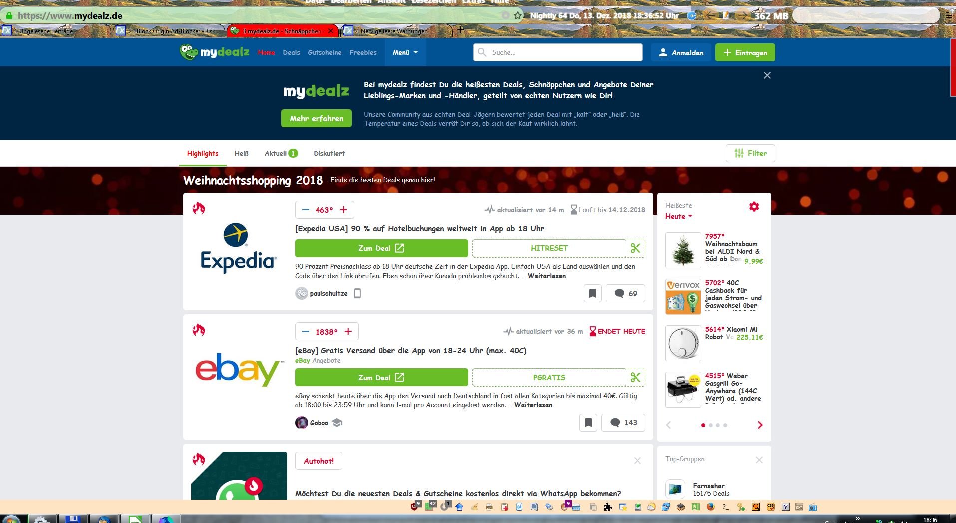

  • Ich kenne die Webseite nicht, habe sie mal aufgerufen und einen Screenshot gefertigt... ich sehe eigentlich nur Werbung auf die Dealz...
    [attachment=0]MyDealz.JPG[/attachment]
  • Öhm, gerade mal mit dem IE aufgerufen und die Seite sieht noch immer so aus, wie oben. Ich kann da jetzt keine Werbung erkennen. Das sind alles Deals nebst Beschreibungen, also von welcher Werbung sprichst du grünerfuchs?

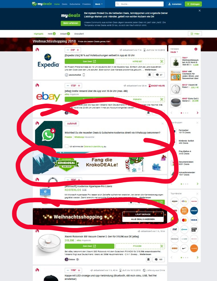

  • Ich habe die Werbung mal markiert:
    Ja, genau das meinte ich. Es stört mich unheimlich, ist verwirrend und verzerrt die ganze Auflistung. Diese Blöcke würde ich am liebsten ganz weg haben -wie mache ich das am besten? Einfach blocken denke ich wird nicht ohne weiteres funktionieren, da sicherlich beim erneuten laden der Seite die Dinger wieder da sind.
    Da bin ich raus, sonst führt das wieder zur Diskussion was Werbung ist und was nicht.
    Naja, was gibt es da zu diskutieren? Werbung ist Werbung! Heimtückisch ist hier auch,dass sich die Werbung in die Liste einschleicht/einfügt und man weiß nicht mehr auf den 1.Blick was ein Deal ist und was ein Möchtegern-Deal ist.... :x

  • Naja, was gibt es da zu diskutieren? Werbung ist Werbung!
    Falsch. Es besteht ein grundlegender Unterschied zwischen Werbung für externe Dienstleister, die mit dem Angebot nichts zu tun haben, und grafischen Elementen, welche einfach nur auf einen anderen Teil der gleichen Webseite (!) verlinken. Du kannst natürlich beides blockieren wollen, aber niemals kann man diese zwei Kategorien auf eine Stufe stellen. Insofern ist es bei einer Anfrage, Werbung zu blockieren, in jedem Fall zu diskutieren, was nun als Werbung zählt und was nicht. Denn eindeutig ist in einem solchen Fall die Anforderung, Werbung zu blockieren, keinesfalls.

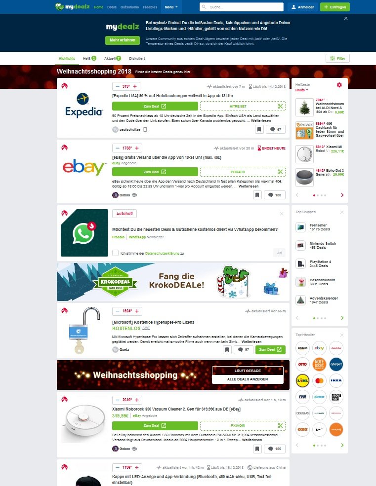

    Stoiker Probier's mal mit sowas:
    mydealz.de##div.cept-event-deals.js-threadList>section.cept-widget-list.card,div.cept-event-deals.js-threadList>div.js-banner,div.cept-event-deals.js-threadList>a[class^="countdownBanner"]
    Bin zwar nicht der Stoiker -scheint aber zu funktionieren. Danke! Bleibt es dann so oder sehe ich demnächst den Osterhasen dort an dieser Stelle...? :mrgreen:
