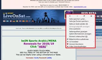

[attachment=0]Screenshot (889).png[/attachment]
Ich habe die (?) Lösung gefunden, aber wieso ist das so?
Und zwar habe ich über Google herausgefunden dass man in solchen Fällen shift + rechte Maustaste drüken muss und schon erscheint das Menü von "rechte Maustaste" und natürlich nun auch ublock zum blocken.
http://supportnet.de/stat/2003/10/id154019.asp
[attachment=0]55.jpg[/attachment]
Auf der Seite ist das Kontextmenü durch die Webseite komplett deaktiviert. Das ist ein sinnvolles Feature, falls Webseiten ein eigenes Kontextmenü implementieren, was auf der Seite aber nicht der Fall ist. Wahrscheinlich will die Seite den Zugang zu bestimmten Sachen erschweren (vielleicht Quelltext-Ansicht, vielleicht Bild-URLs kopieren, keine Ahnung). Shift + Rechtsklick ist der Ausweg, der immer funktioniert, um das native Kontextmenü anzuzeigen.
Alternativ dom.event.contextmenu.enabled über about:config auf false setzen, dann erscheint immer bei einfachem Rechtsklick das native Kontextmenü. Das will ich aber nicht ohne ein 'Achtung' empfehlen: Es kann Anwendungen geben, auf denen das dann andere Probleme macht. Auf YouTube fehlt dann beispielsweise das YouTube-spezifische Kontextmenü.

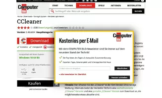

Computerbild.de austricksen?
Wenn man auf deren Seite was sucht, kommt dieses "Email-Fenster" und wenn man es mit Rechtsklick blocken will ist es dann automatisch weg. Also eine Art Rechtsklick-Immun. Wie kriegt man sonst dieses Werbe Fenster weg?
[attachment=0]2.jpg[/attachment]
Also das funktioniert bei mir schon mal nicht...

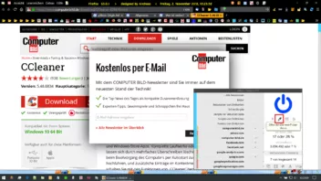

und man kann doch einfach auf das uBlock Origin Icon gehen und dann den Picker wählen, dann hättest du es auch gehabt. (da brauchts auch keinen Rechtsklick)Ach soooo. Das wollte mir also 2002Andreas mit dem Bild zeigen...Ich bleib wohl ewig ein grüner Fuchs... :oops:
P.S. Jetzt habe ich es endlich kapiert.
