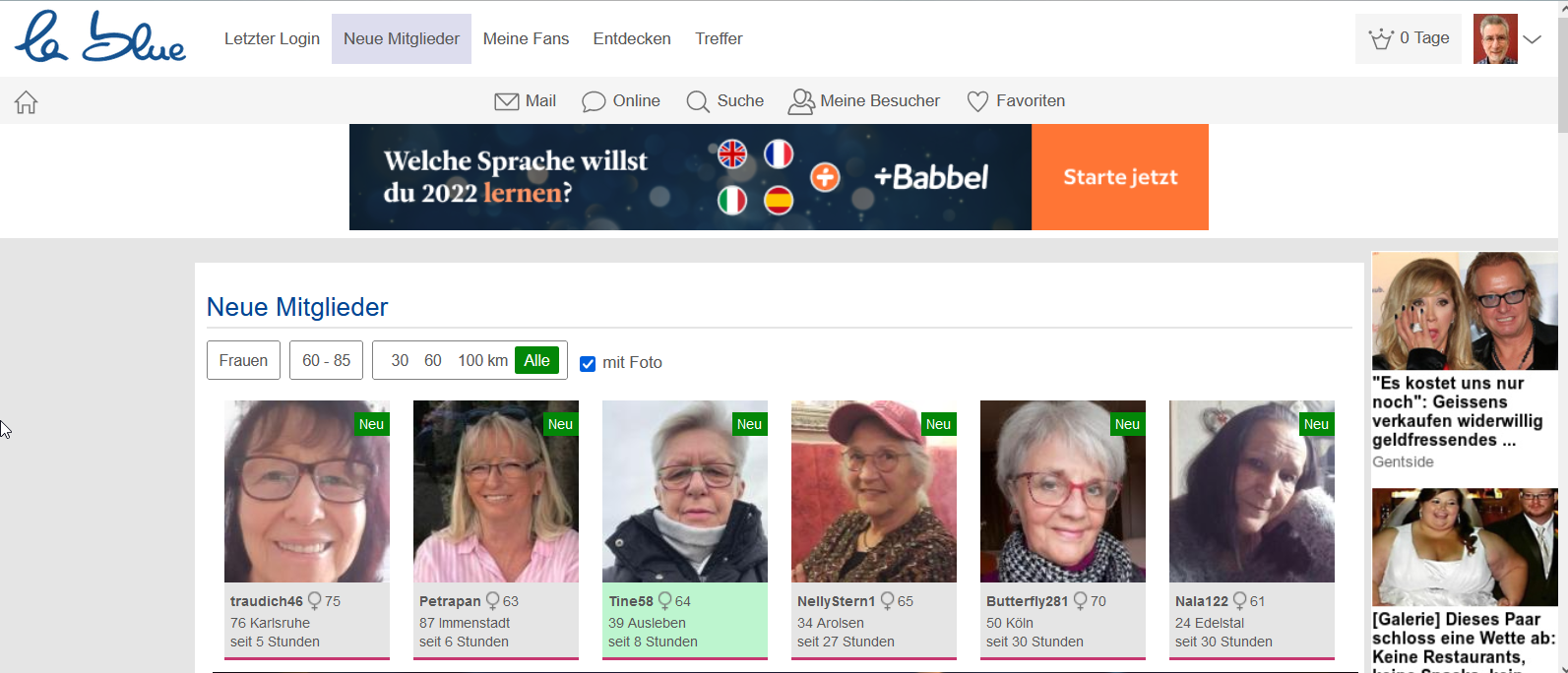

  • Die haben aber (leider) Werbung, mein Testprofil zeigt welche an auf diversen Seiten. Und ohne Anmeldung bleibt es bei der Startseite.
    Überrasche mich. Ist dein Problem wichtig, dann antworte nicht nach Tagen, sondern innerhalb Stunden. Und beantworte bitte meine und die der anderen Fragen. DU möchtest Hilfe, wir verbringen Zeit mit Lösungen!
  • Mit Anmeldung kommt hier auch dort Werbung ("gogle_ads"). Die wird oberhalb und teils sogar rechts und Links angezeigt.

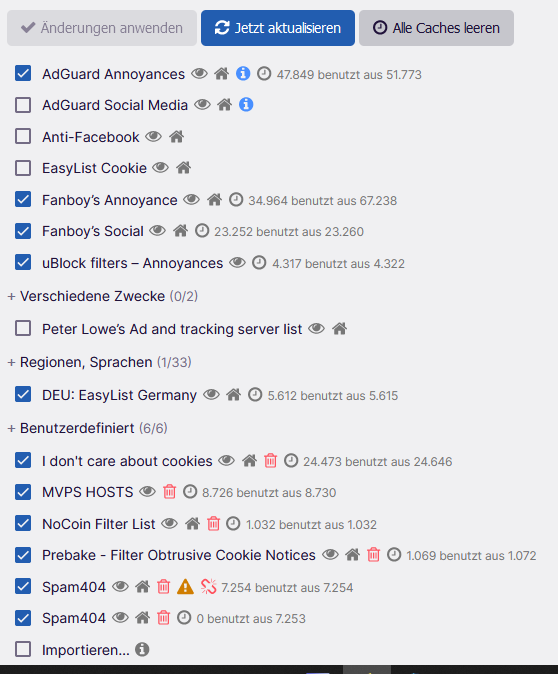

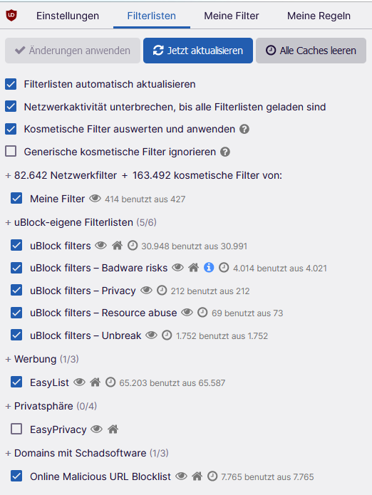

  • Zeig bitte ein Bild von deinen Filterlisten in ublock.

  • Ich hatte zuletzt um bestimmte Informationen gebeten, ohne gehts nicht weiter.
    Ich sichte eben deine Bilder, dann mehr4

  • Moin, auf deinem Screenshot ist Jetzt aktualisieren dunkelblau unterlegt.. mach das dann mal ;)
    ggf, ist das Problem damit schon behoben.
    Falls nicht...
    Das Häkchen in den Erweiterungseinstellungen-- Erweitert bei Ich bin technisch versiert gesetzt, vorausgesetzt, arbeite mit der Pipette auf der Seite.
    Vergiß dann nicht die Filter zu speichern! :)
    Da die Werbung wohl nur angezeigt wird, wenn man eingeloggt ist, kann ich dir leider keine Filter dazu nennen.
    .DeJaVu die Listen hatte er in # 2669 gepostet oder meinst du seine eigenen Filter?
  • Unter "Privatsphäre"
    * AdGuard Tracking Protection
    Unter "Domains mit Schadsoftware
    (keine!)
    Unter "Beslästigungen" (nur)
    *Fanboy’s Annoyance
    Unter "Benutzerdefiniert"
    "i dont care..." ist Murks.
    Nutze -> Consent Blocker als Erweiterung
    MVPS wird nicht mehr aktualisiert! Daher veraltet und nutzlos.
    Spam404 hat sichtlich Fehler, siehst du sowas nicht? Weg!
    "NoCoin" -> okj, wenn es diese ist:
    https://raw.githubusercontent.com/hoshsadiq/adblock-nocoin-list/master/nocoin.txt
    "Prebake..." ist genau so Murks wie "i dont care...". Kann weg!
    Desweiteren deaktivieren:
    * AdGuard Annoyances
    * Fanboy’s Social
    * uBlock filters – Annoyances
    Neue benutzerdefinierte:
    * https://hostfiles.frogeye.fr/firstparty-only-trackers-hosts.txt
    AdGuard Base filter with Easy List
    https://filters.adtidy.org/extension/ublock/filters/2_optimized.txt
    Quelle
    Add Adguard optimized filters in built-in lists
    Adguard optimized filters are lighter on CPU and memory and still shows high quality ad blocking. Adguard filters fight anti adblock scripts where easy list…
    forum.vivaldi.net
    * https://adguard.com/en/filter-rules.html?id=15
    * https://raw.githubusercontent.com/Kees1958/W3C_annual_most_used_survey_blocklist/master/EU_US%2Bmost_used_ad_and_tracking_networks
    * https://www.fanboy.co.nz/enhancedstats.txt
    * https://raw.githubusercontent.com/IDKwhattoputhere/uBlock-Filters-Plus/master/uBlock-Filters-Plus.txt
    Woher ich das weiss? Weil ich mich mit anderne austausche und meine Listen und somit ublock und damit meine Erweiterung(en) pflege. Es gibt hier kein "set and forget", Sicherheit rächt sich ansonsten.
    Ist vielleicht für den Moment etwas viel, aber mach es einfach so.
