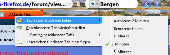

  • Screen mit Nightly US von heute, und den in meiner Signatur anzuschauenden Erweiterungen und Scripts.
    Ich habe auch in allen anderen Versionen das Problem nicht... müsste also im Profil des Betroffenen liegen...
    (In den Nightlies nur keine Funktion von Clippings, aber das ist ein eigenes Thema.. :) )
    [attachment=0]2014-11-15_163123.jpg[/attachment]
