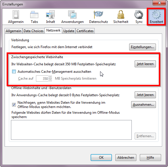

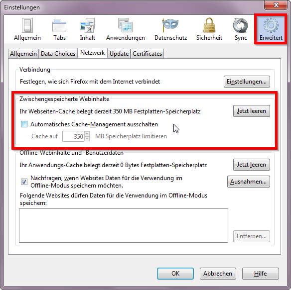

  • Hallo Roadrunner, ist genau wie auf dem Bild. Das Graue Speicherplatz steht allerdings auf 1024 MB.
    Frage, das Häckchen bei Nachfrage, muss das sein?
    Habe auf dieser Seite auch bei allen FF Vorgängern noch nie was geändert.
  • Bei mir sind die gleichen Einstellungen wie im Bild von RoadRunner sowie bei DermitdemWolfgeht (außer bei Browser.cache.disk.capacity , da steht natürlich eine andere Zahl )
    Ich kann aber damit problemlos Firefox offline nutzen "Offline arbeiten" , sprich: alle Seiten aus der Chronik werden mir im Offline Modus angezeigt.
