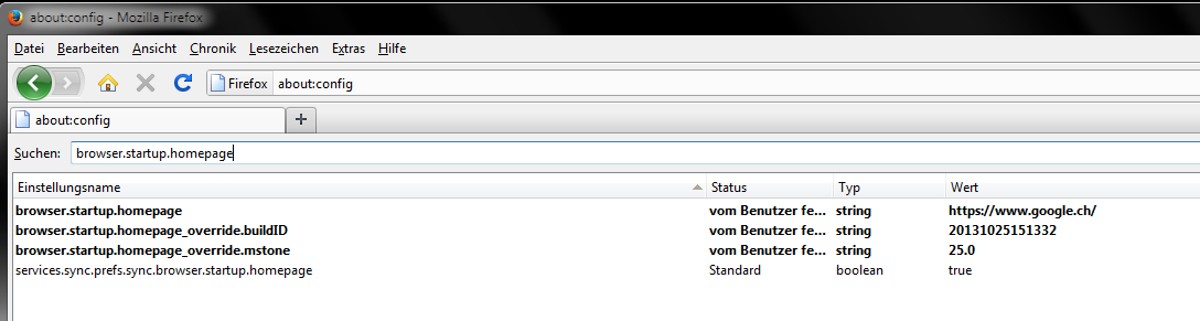

    das es auch noch nicht funzte wie bei Dir suchte ich noch dass : browaer.startup.homepage
    [attachment=0]b.jpg[/attachment]
    auf bearbeiten klicken und falls google gewünscht https://google.ch/ eintippen
    es mus ja nicht .ch oder google sein als Startseite, ich wollte nur aufzeigen wie ich Yahoo weg bekam, zudem nicht vergessen, Extras>Einstellungen>Reiter Allgemein kontrolieren ob da Yahoo drin ist unter Startseite, wenn ja ist die Firefoxseite wieder drin wenn man auf Standard klickt.
