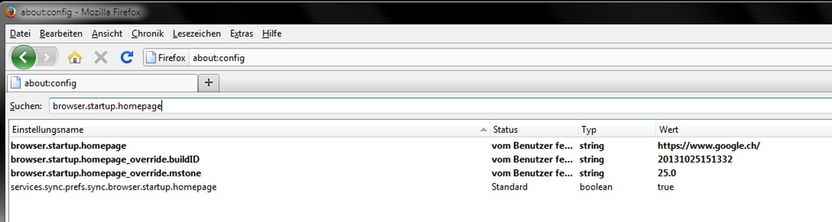

    mit meinem bescheidenen Wissen habe ich dass so gemacht :
    about:config
    ja klicken
    und dass gesucht: keyword.URL
    [attachment=1]A.jpg[/attachment]
    bei mir steht da google drin, auf bearbeiten klicken und falls google gewünscht das rein kopieren :
    http://www.google.ch/search?q= oder .de usw statt.ch
    das es auch noch nicht funzte wie bei Dir suchte ich noch dass : browaer.startup.homepage
    [attachment=0]b.jpg[/attachment]
    auf bearbeiten klicken und falls google gewünscht https://google.ch/ eintippen
    es mus ja nicht .ch oder google sein als Startseite, ich wollte nur aufzeigen wie ich Yahoo weg bekam, zudem nicht vergessen, Extras>Einstellungen>Reiter Allgemein kontrolieren ob da Yahoo drin ist unter Startseite, wenn ja ist die Firefoxseite wieder drin wenn man auf Standard klickt.
    dies kann man aber beim Neustart des FF wieder ändern. Hoffe es klappt auch bei Dir.

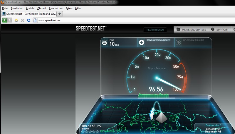

    nach all dem Versuchen habe ich den ganzen Datenmüll rausgeräumt und nochmals den "gefürchteten Speedtest" gemacht, schaut selbst, 100´000 max. ist versprochen vom Provider, erreicht werden Werte je nach Auslastung zwischen min. 88´000 - max. 105´000.
    somit ist FF 20 wieder Nr. 1 wie vorher, falls Ihr euch über das Erscheinungsbild wundert, ich liebe halt das alte "Firefox 3 theme" da meine Augen mit den dunklen Rändern nicht mehr so klar kommen, dank dem Forum gibt es dass noch zum Installieren bei jedem FF Update, auch für diese Mühe sage ich danke vielmals.
    [attachment=0]speed.jpg[/attachment]

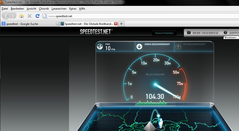

    Zitat von Road-Runner
    Betriebssystem Windows 8?
    Dann lies mal hier: https://www.camp-firefox.de/forum/viewtopi…hilit=speedtest
    :klasse:
    war scheinbar zu müde da ich diesen Thread nicht gefunden hatte.
    dank diesem habe ich eine Lösung gefunden, FF 20 ist jetzt so schnell was die Leitung hergibt.
    die Lösung :
    Windows 32bit: C:\windows\system32\macromed\flash
    Windows 64bit: C:\windows\syswow64\macromed\flash
    dort drin befindet sich die mms.cfg, diese lässt sich aber nicht ändern im Flashordner deshalb mit der linken Maustauste gedrückt das File auf´s Desktop ziehen.
    Nun die CFG mit dem Editor öffnen und diese Zeile einfügen : ProtectedMode=0
    und speichern, mit der linken Maustaste gedrückt das File wieder in den Flashordner zurückziehen, alle Fragen mit ok bestätigen, FF neu starten.
    Adobe warnt davor diesen Protectedmode auszuschalten diesen gibt es aber scheinbar nur im FF, im IE ist standardmässig ein Haken gesetzt unter "Extras"-"ActiveX-Filterung" welcher konsequent verhindert dass der Flashplayer beim Speedtest läuft.
    ist der Haken weg geht der Test.
    Natürlich beobachte ich nun den FP ob sich durch das Auschalten des ProtectedMode irgend etwas ändert bez. Viren "einfangen".
    herzlichen Dank für den Tipp @ Road Runner.
    hier mein Speed ohne PM :
    [attachment=0]speedtest2.jpg[/attachment]

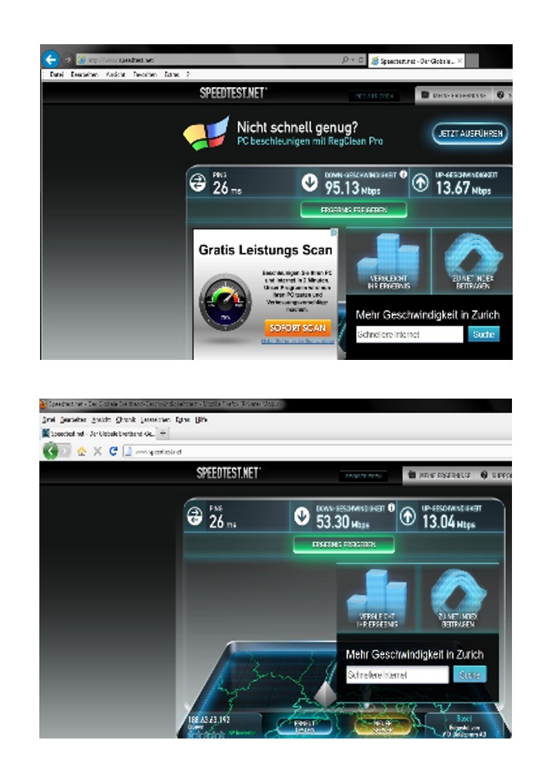

    Hallo zusammen
    als Standard habe ich immer FF gehabt aber mit dem neuesten Update auf die Version 20.0 ist mein Downloadspeed von 100´000 kbit/s maximal um 40´000 kbit/s auf 53´300 kbit/s eingebrochen, testweise habe ich mal den IE 10 angeworfen mit welchem problemlos der voherige Wert von 95´000 kbit/s erreicht wird.
    muss am neuen FF 20.0 noch irgend etwas umstellen damit dieser schneller wird ? meiner bescheidenen Meinung nach kann es ja nicht der Sinn und Zweck sein den Speed welchen man jeden Monat bezahlt beim Provider zu halbieren :lol:
    (Info zu meiner Leitung: Glasfaser 100´000/10´000)
    als Beleg dieses Foto :
    [attachment=0]speedtest.jpg[/attachment]
