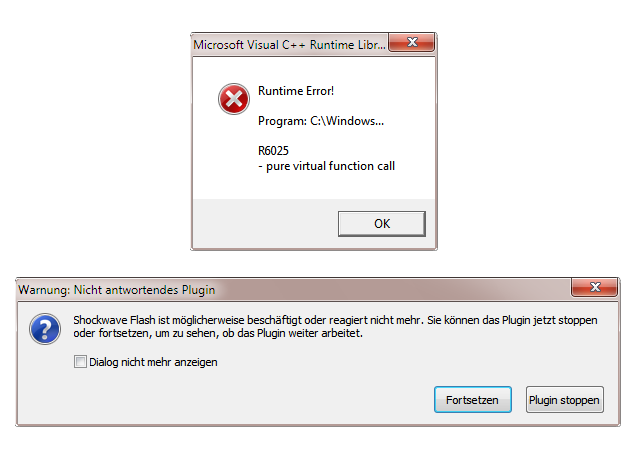

    das neue Update vom Adobe Flashplayer 11.7.700.202 macht mir Probleme.Nach Spielende von Gameduell kommt eine Fehlermeldung:Microsoft Runtime Error C/....
    Einige Sekunden danach macht ein Eigenschaftsfeld auf,wo ich den Prozess dann stoppen oder nicht stoppen möchte.
    Da ich ja weiter spielen will,muß ich auf stoppen drücken erst dann kann ich wieder weiter spielen.

  • R6025 ist ein Fehler im System oder in Flash
    http://support.microsoft.com/kb/125749
    Allerdings gibt es noch andere Ursachen, die weniger harmlos sind als defekte Laufzeitbibliotheken

  • Um das von meiner Seite aus zu beleuchten - R6025 hatte ich vor vielen Jahren selbst. Allerdings war einmal eine veraltete Software die Ursache, zum anderen ein verkorkstes XP-System. Ich kann mich leider nicht mehr erinnern, was genau, ich habe damals ein intaktes Image benutzt, die manuelle Suche überstieg den praktischen Zeitwert. Malware und Hardware ausgeschlossen. Flash kannich wohl auch nicht ausschliessen, aber dafür müsste man mehr über die Interaktionen mit GameDuell wissen und sogar den Flash-Debugger bemühen, der müsste sich eigentlich vorher Melden, bevor es aussteiugt
    "Plugin content debugger"
    http://www.adobe.com/support/flashplayer/downloads.html

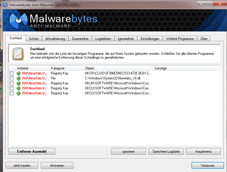

    2.Mit Malwarebytes gescannt und hier das Ergebnis:
    3.Alle 5 Haken gesetzt zum löschen-Auswahl löschen-PC neu gestartet.

  • Gehe auf den Reiter "Logdateien" und öffne das betreffende Logbuch und füge den Text hier ein, dann braucht es kein sinnloses und nur halblesbares Bild :idea:
  • Man sieht aber schon recht deutlich, dass es offenbar eine Toolbar ist, die als Infektion (PUP=potentially unwanted program) erkannt wurde. Vermutlich bei der Installation eines Programmes auf "weiter" geklickt ohne vorgeschlagene Zusatzsoftware abzuwählen. Dieses "Newtab" hat sich vermutlich im Autostart eingenistet und du musst das entsprechende finden und deinstallieren. Im MBAM-Forum gibt es auch etwas dazu: http://forums.malwarebytes.org/index.php?showtopic=122042.
  • Nov/Dez'12 wurde diese Datei noch als Trojaner eingestuft seitens MBAM
    http://www.trojaner-board.de/127388-trojan-agent.html
    Aug'12
    http://www.removeonline.com/newtabs_v9-dll/
    Weder noch
    http://www.shouldiblockit.com/newtabs_v9.dll…6720971a77.aspx
    Proxy
    http://de.systemexplorer.net/file-database/file/newtabs_v9-dll
    Am besten hochladen und das Ergebnis verlinken!
    http://www.virustotal.com/
    Diese Datei kann als schädliche Nebenwirkung alle Daten über einen Proxy umleiten, Flash reagiert empfindlich auf Proxy, daher stürzt das Plugin auch des öfteren ab, wenn der Proxy dahinter Müll ist, vorwiegend für Youtube und GEMA-Videos.
