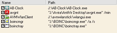

  • Auch ein Blick in die diversen Autostartrampen kann nie schaden... manches trägt sich dort ungefragt ein, bzw. wird bei der Installation nicht abgewählt.. (Ohne Anspruch auf Vollzähligkeit: Google UpDater, Flashplayer UpDater Adobe ARM bzw. UpDater, [überhaupt alle UpDater von Soft- und/oder Hardware] Office-Programme, etc.etc.
    Hier starten genau 6 Programme beim System-Start mit, davon sind 4 persönliche Spielereien und entbehrlich...
    [attachment=1]2013-05-10_175349.jpg[/attachment]
    [attachment=0]2013-05-10_175333.jpg[/attachment]
