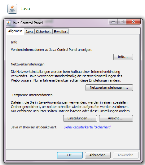

    Systemsteuerung - Java angeklickt, Fenster siehe Bild von Road-Runner
    habe auch noch die anderen Tabs geöffnet alles normal wie immer.
    Da ist bei mir nichts abgestürzt.
