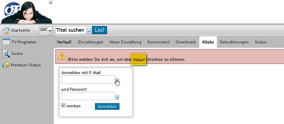

  • .. das stimmt nicht... es dauert nur.... dann kommt
    [attachment=0]06-02-2013_141104.jpg[/attachment]
    Man beachte die markierte Stelle der Seite... nicht gerade vertrauenerweckend...
  • "Firefox hat diese Webseite daran gehindert automatisch auf eine andere Webseite umzuleiten - Erlauben"
    kommt fast bei jeder vierten Seite.
    Kann man das abstellen ohne das Risiko sehr zu erhöhen und kann's daran liegen, dass Seiten so langsam geladen werden?
