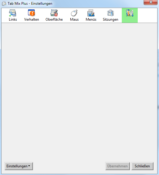

  • In der neuen TMP-Version passt nun der CSS-Code nicht mehr...
    [attachment=0]TMP 5.0.0_Einstellungen_2016-05-16_142125.png[/attachment]
    Was wäre zu ändern?
  • Hallo Boersenfeger.
    Den Reiter ganz Rechts hast nur Du, der kommt von irgend einer anderen Erweiterung oder so.
    Das hatten wir schon.
    Dürfte mit dem CSS Code nichts zu tun haben.
