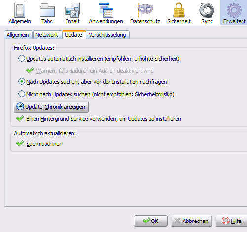

    Firefox und Erweiterungen werden hier nicht automatisch aktualisiert, sondern nur angezeigt.
    [attachment=0]screenshot_039.png[/attachment]
    Diese Einstellung gilt (jedenfalls in meiner "Normalausführung") nur für Firefox selbst!
    An dieser Stelle hatten frühere Versionen noch eine separate Einstellung für das Update der Erweiterungen. Die ist jetzt weg und seither updatet Firefox die Erweiterungen ohne Nachfrage.
    Ich habe den Addon Update Checker mal eine Weile deaktiviert, die Update-Einstellung ist so, wie auf dem Screenshot.
    Inzwischen sind einige Erweiterungen ohne Hinweis aktualisiert worden.
    Edit: Habe nochmal über die Prefs extensions.update.enabled und extensions.update.autoUpdateDefault gelesen. Letzteres wird in den Einstellungen des Add-on-Managers geändert. Das habe ich jetzt mal deaktiviert (false) und warte noch mal ein paar Tage.

  • Zitat von Boersenfeger
    Meine Erweiterungen werden nicht automatisch aktualisiert, es werden Aktualisierungen im Addon-Manager angezeigt.
    Also, es sieht so aus, dass tatsächlich an den zwei von mir genannten Stellen die Einstellungen stimmen müssen. Dann wird nach Updates für Erweiterungen gesucht aber sie werden nicht automatisch installiert.
    Allerdings bekommen ich jetzt keinen Hinweis darauf, dass neue Updates da sind. Ich muss den Add-on-Manager selbst öffenen und nachschauen. Das hatte mir die Erweiterung abgenommen und den Add-on-Manager automatisch geöffnet, wenn Updates da sind.
    Ist das bei dir anders? Gibt's dafür auch eine Einstellung ohne die Erweiterung?
