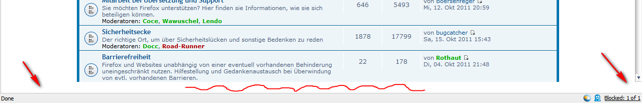

  • Das Teil ist an sich superb. Gelegentlich aber bekommen ich mit 7.0.1 damit eine "Doppelleiste". kanns grad nicht schiessen, weils weg ist. Ich wüßte nicht welchem Addon ich das sonst zuschreiben kann... Es ist eine art zweite Statusleiste über den normalen und das "obere" Ding ist auch komplett leer. Nur eben hört dann die Darstellung der Seiten bei dieser Leiste :twisted: Vielleicht leigt an den "alternative borders"? Keine Ahnung. Muß ich halt weiter beobachten. 3rd part Themen benutze ich npoch keine.

  • Mit SpeedDial den Browser starten und S4E benutzen. Kommt meist und nur beim Start des Browsers (7.0.1). Geht weg und scheint bis zum Neustart nicht mehr zu kommen, wenn man z.B. Add-Ons einfach nur 1x aufruft und wieder schliesst. Nervt, erhlich gesagt.
    p.s.:
    Jep. Taucht nach dem Start auf. Add-Ons aufgerufen und zu, ist weg und kommt während der ganzen Sitzung nicht wieder. Bis zum Neustart.

  • Ja. Der Engländer sagt dazu, show home page on start ;) Und jene kann auch die SpeedDial-Übersicht sein. Ist imho nicht grad besonders schwierig zu überlegen was damit gemeint sein soll. Beim Start des Browsers kommt das was nur einen Beitrag davor ebenfalls von mir beschrieben wurde. Alle Rätsel gelöst?
    Wobei die Frage wofür man SpeedDial benutzt mich an die Frage erinnert, wieviel Camp-Fireofx Nutzer man braucht, um eine Birne zu wechseln. Ich hoffe sowas muß man nicht in jedem Thread ausleben... Jedenfalls bevor du nur 1x etwas mit einem Schlüsselwort aufgerufgen hast, hab ich 3 SpeedDial Seiten aufgemacht und da jeweils schon eine Seite geöffnet. Die Frage bietet sich also prinzipiell garnicht an ;)
    Erwähnt hab ich das eignetlich nur, weil es mir nicht klar ist was es verursacht und beim Start eben u.a. SpeedDial aktiv wird. Es kann genauso gut garnichts mit SpeedDial zu tun haben.
    Auf dem Bild sieht man jedenfalls genau was für ein Fehler gemeint ist.

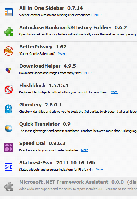

  • In Deiner Erweiterungsliste fällt mir gleich schon mal ein Kandidat
    für Ärger ins Auge: Microsoft.Net. Framework Assistant 0.0.0
    Der kann, auch wenn deaktiviert, Probleme verursachen.
    Deinstallation siehe hier:
    http://support.microsoft.com/kb/963707/de
