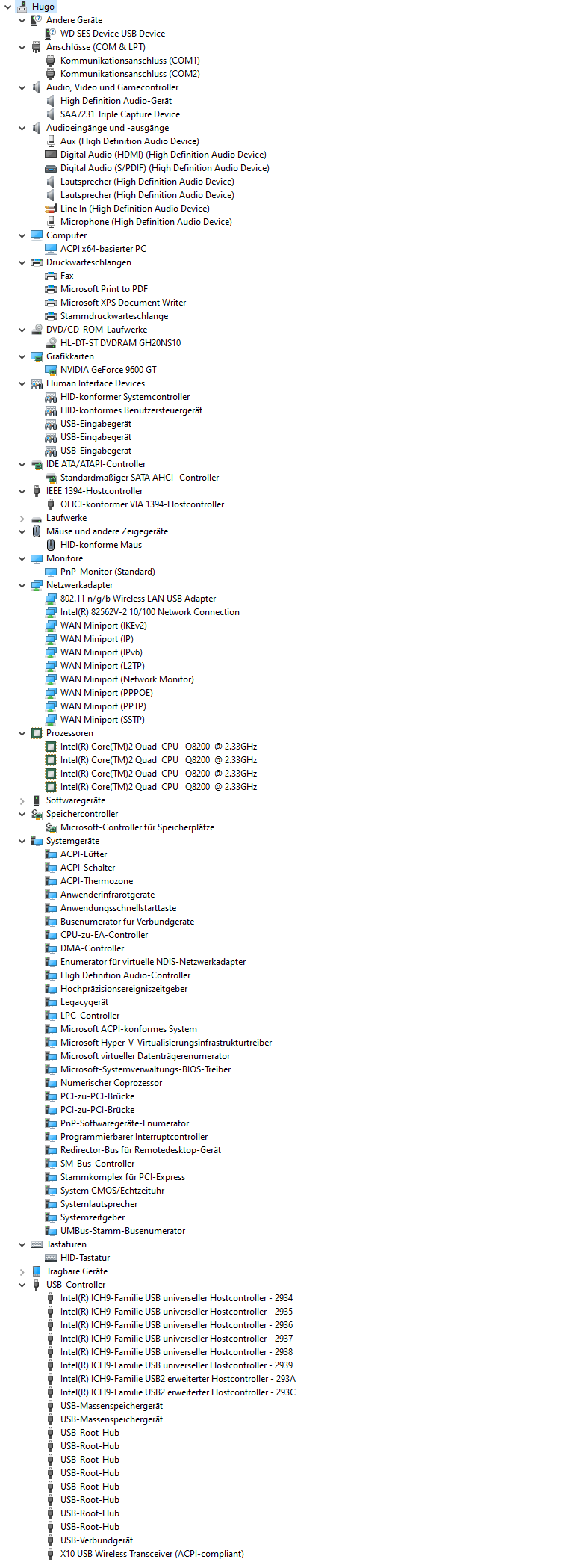

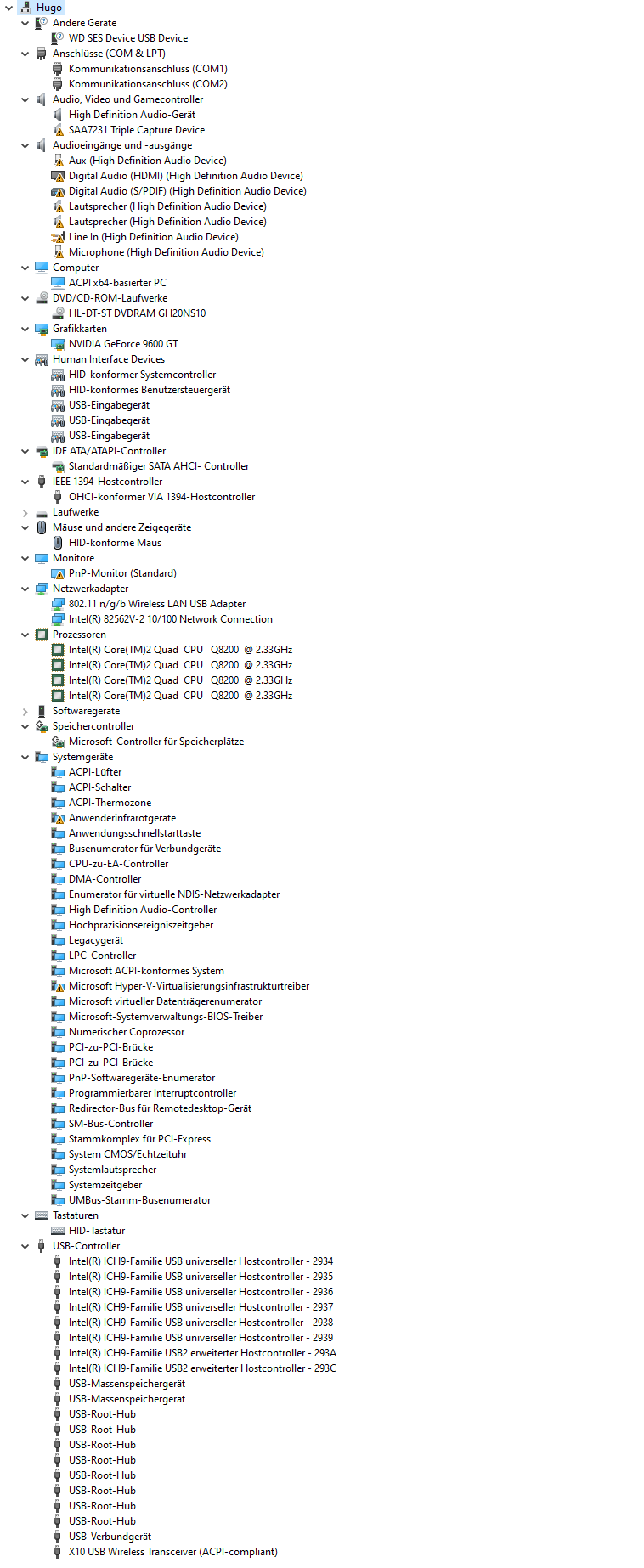

    Zitat von .DeJaVu
    Jetzt müsstest du nur noch sagen können, warum im einen Bild keine gelben Dreiecke sind, im anderen schon.
    Das erste Bild zeigt den Geräte-Manager im normalen, das zweite im Abgesicherten Modus.

    Zitat von .DeJaVu
    Für uns hilfreich wäre ein Bild vom Gerätemanager mit allen ausgeklappten Zweigen.

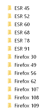

    Ich habe hier noch einige alte Versionen zwecks Test ;)

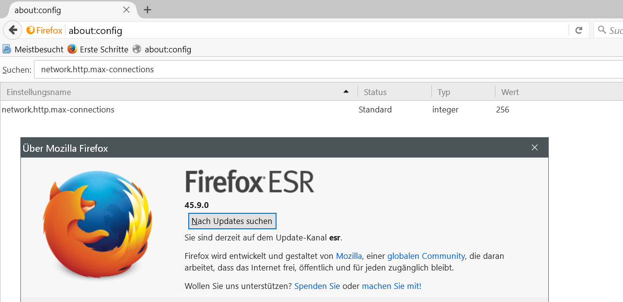

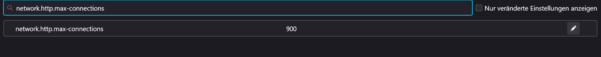

    • h-u-g-o
    • 27. April 2023 um 15:50
    Sieht hier so aus:
    Bei mir auch.
    Gibt es hier nicht:
    network.http.max-connections-per-server
    network.http.max-persitent-connections-per-server
    Bei mir auch nicht.
    Der dort angegeben Wert scheint auch schon mehr als uralt zu sein :/
    Ich hoffe du hast daran nicht rumgespielt. ;)
    Nur mal testweise, nachdem das Problem aufgetreten ist. Habe aber alles wieder rückgängig gemacht, weil es nichts brachte.
    Edit: Warum nutzt du eine derart veraltete ESR-Version?
    Die Seite ist irreführend, vor allem weil der Inhalt völlig veraltet ist und noch aus Zeiten stammt, in denen HTTP/1 aktuell war. Grundsätzlich sollte man an solchen internen Optionen nichts verändern.
