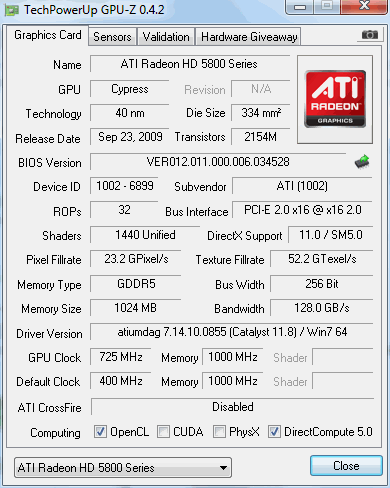

  • Zitat von Docc
    In Bezug auf die CPU sprichst du noch immer von "könnte", "sollte" und "müsste"!! - Was machst du da eigentlich?? Bei dir läuft doch Sisoft Sandra!? Warum liest du damit nicht die Prozessordaten aus. Noch eleganter geht das mit CPU-z: http://www.cpuid.com/
    CPU-z:
    GPU-z ist im Anhang...
    Zitat von Docc
    Mit dieser Modellnummer kannst du auf der Homepage von Packard Bell die Aktualität sämtlicher Treiber problemlos überprüfen. Dazu musst du noch nicht einmal wissen, welche CPU verbaut ist.
    Der auf dem PC mitgelieferte PackardBell Updater sagt, dass alle Treiber aktuell sind...

  • Zitat von maximilian11
    CPU-Z version 1.54
    Du veräppelst mich!!
    Diese Version ist uralt (aktuell ist CPU-z 1.58). Ich hatte dir doch den Link gepostet, unter dem du die aktuelle Version downloaden kannst. Es war auch nicht die Rede davon, hier den gesamten CPU-z-Report zu posten. Es geht doch lediglich darum, welche CPU verbaut ist!
    P.S.
    GPU-z 0.4.2 ist ebenfalls uralt (aktuell ist GPU-z 0.5.5).
    Ich frage mich wirklich aus welchem Softwareantiquariat du diese Altertümer geladen hast.
