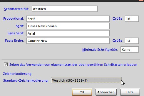

  • @ 2002Andreas: wozu dient der Text unterhalb der Zeile?
    Testergebnis: scheint hinzuhauen, allerdings mit einer unschönen Seite:
    [attachment=1]03-11-2011_183323.JPG[/attachment] Das kryptische steht für Neustart von RestartFirefox.uc.js.
    Zeichenkodierung:
    [attachment=0]03-11-2011_183624.JPG[/attachment]
