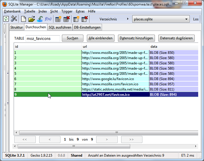

  • Einen Versuch wert:
    Öffne den sqlite-Manager. Gehe zur table moz_favicons. Markiere die gewünschte Seite.
    [attachment=1]fav1.png[/attachment]
    Rechstklicke auf den Eintrag und wähle Bearbeiten.

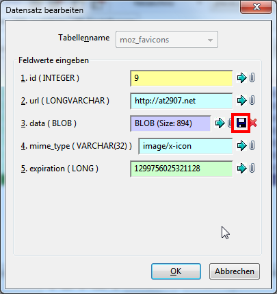

    [attachment=0]fav2.png[/attachment]
    Klicke dann im neuen Fenster auf die Diskette und speichere als favicon.ico ab.
    Wenn Du unbedingt eine png-Datei willst, kannst Du die gespeicherte Datei per Irfan View konvertieren.
    Vielleicht geht es auch, gleich als favicon.png ab zu speichern, ich habe es nicht getestet.
    Ich bin mir auch nicht sicher, ob es bei Seiten ohne Favicon funktioniert.

  • Vielen Dank ! Das Abspeichern hat tatsächlich auf diese Weise funktioniert. Hab die Symboldatei mit IcoFx öffnen bzw. weiterbearbeiten können. Jetzt muss nur noch gewartet werden bis Favicon Picker2/3 tatsächlich zu FF4 kompatibel ist (Meine Test zeigten ziemliche Probleme), aber FF4 ist ja auch noch nicht fertig.
