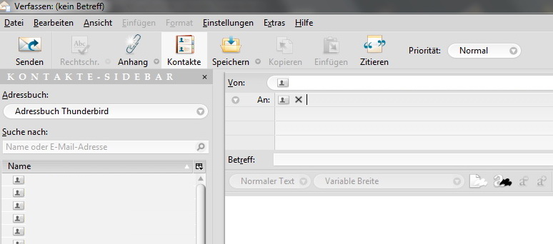

  • Zitat von Fujikago
    ich bin mit Silvermel sehr zufrieden, doch leider macht sich meine Kontakt-Sidebar
    im Verfassen-Bildschirm ziemlich breit (siehe Bild!).
    Wie bekomme ich die Darstellung richtig hin?
    Manuell "zusammenschieben" klappt leider nicht! Die Mausgeste "Doppelpfeil" erscheint, aber leide ohne Funktion!
    Ähem, kennt jemand eine Lösung für mein "Kontakt-Sidebar"-Problem?

  • Fujikago,
    ich kann leider Dein Problem nicht reproduzieren, aber nur beim Betrachten Deines Screenshot vermute ich dass dieses Problem mit diesem Bug was zu tun hat:
    Bug 479457 - Sidebars collapse according to label width instead a predefined min-width
    Und auch noch diese Deutsche Übersetzung hilft nicht wirklich.... Warum "Kontatke - Sidebar"? Ziemlich redundant... Und woher hast Du eine deutsche Version überhaupt?
    Anyway, solange Du diese Fragen nicht beantwortest, deaktiviere die Erweiterung Silvermel and Charamel XT.

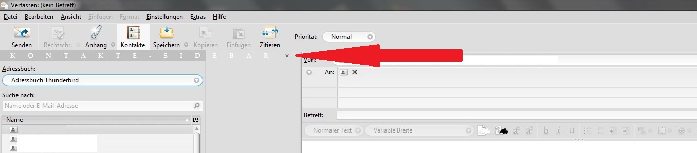

    Hallo bird, hallo Endor,
    vielen herzlichen Dank für Eure Hilfe! [Blockierte Grafik: http://www.smiles.kolobok.us/standart/good.gif]
    Ich habe die dev-Version von Silvermel ausprobiert, aber leider ohne positive Änderung!
    Die Erweiterung für die Kontakte-Sidebar habe ich von hier:
    http://jpeters.no-ip.com/extensions/?page=tb_cs
    Ich habe jetzt die Erweiterung "Silvermel and Charamel XT" deaktviert und siehe da: es klappt!
    Jetzt kann ich die Sidebar auch wieder in der Breite verändern!
    Bei anderen Themes hatte ich das Problem nicht...

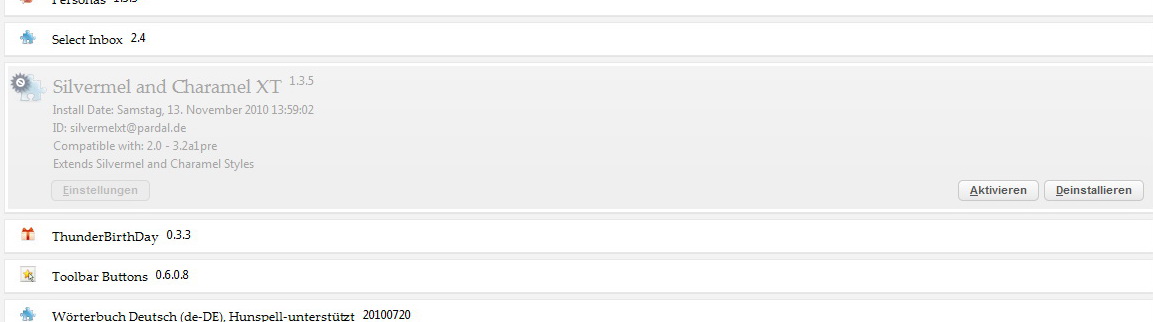

    Es sieht nicht so aus als Du die Erweiterung wirklich deaktiviert hast... Denn:
    https://addons.mozilla.org/de/firefox/addon/7517/ :
    Silvermel is offered as bundle - it installs "Silvermel and Charamel XT" extension to support font uppercase and letter spacing for labels on Firefox's sidebars, Thunderbird's folder pane, Thunderbird's Address Book and Thunderbird's Account Configuration window. The extension also colorizes the url bar according to security state.
    The extension only applies if Silvermel is the used theme.
