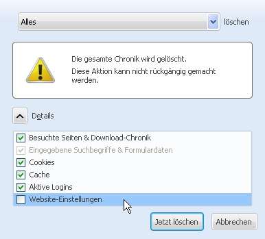

Ich vermute, dass Du beim Cookie-Löschen auch die Liste unter Ausnahmen löschst. Das würde imho zumindest erklären, warum sie dann in Spywareblaster nicht mehr als protected markiert sind.
Allerdings ist das, wie gesagt, eine Vermutung, da ich seit mindestens einem Jahr weder Spywareblaster noch Spybot auf dem Rechner habe.
erlaube ich Firefox (Neuste Chronik löschen...) Details Website-Einstellungen (Jetzt löschen)
werden die im Fenster Ausnahmen-Cookies Website Status Blockieren gelöscht.Das gleiche gilt im Fenster Einstellungen für das löschen der Chronik. Website-Einstellungen
privacy.clearOnShutdown.siteSettingsGruß, Erich

Ich hatte fälschlicherweise unter den Einstellungen- Datenschutz alle Optionen angekreuzt;
darunter auch die Webseiten-Einstellung. Das bedeutete, daß ich den Seiten, die solche Cookies
mitbringen, dadurch verwehrt habe, sie beim Beenden von FF auch zu löschen.
Nun habe ich keine unimmunisierten Cookies und auch alle Optionen bei Spybot für FF sind dauerhaft
immunisiert.
Ich danke allen, die sich so viel Mühe gegeben haben, für ihre Vorschläge. -
