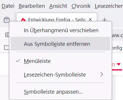

firefox-view-button ist in der nightly 10.12.24 ausblendbar.
Ist er im Fx 133 doch auch![]()
oder habe ich dich falsch verstanden, dann sorry.
Aber zuletzt in der Nightly-Version nicht dauerhaft, siehe Diskussion seit Beitrag #6.157. Der Bug wurde nun korrigiert.
Ups, sorry...daran hatte ich nicht gedacht.

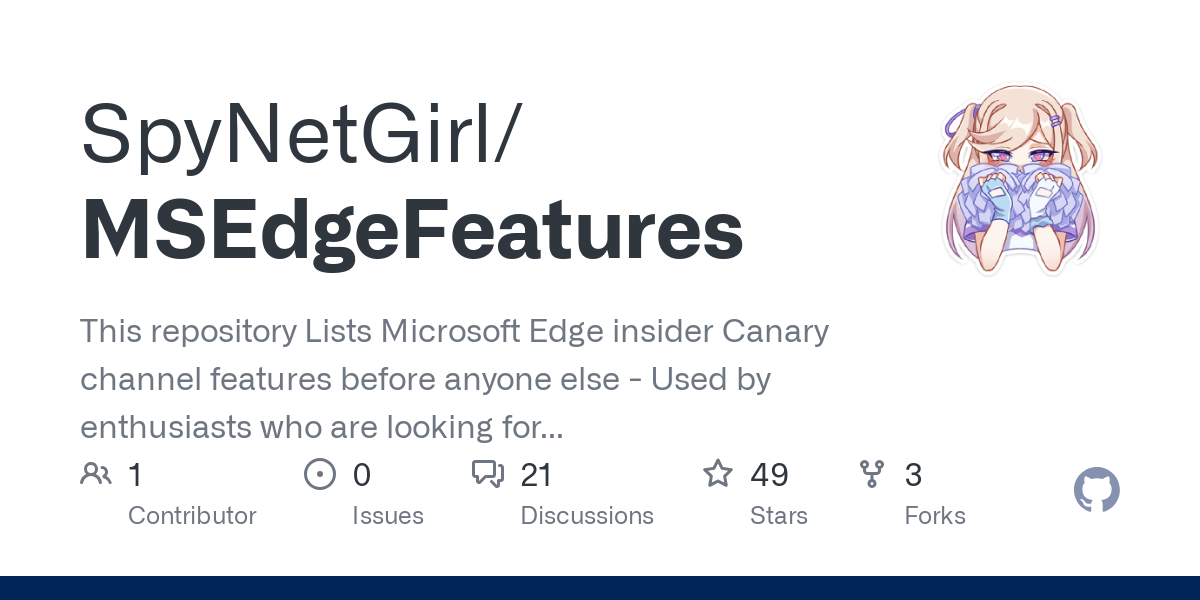

Ich schmeiße hier mal eine Frage rein, wenn unpassend, bitte verschieben.
Gibt es eine Möglichkeit einzusehen was genau bei den täglichen Updates im Nightly passiert?
Für den Edge Canary habe ich das so gemacht:
Hier siehst du alle Änderungen:
Da muss man ganz schön passioniert sein, um einen bestimmten Bug zu finden.
Die Frage hat jetzt aber nichts mit dem schmalen Rand im anderen Thema zu tun?
