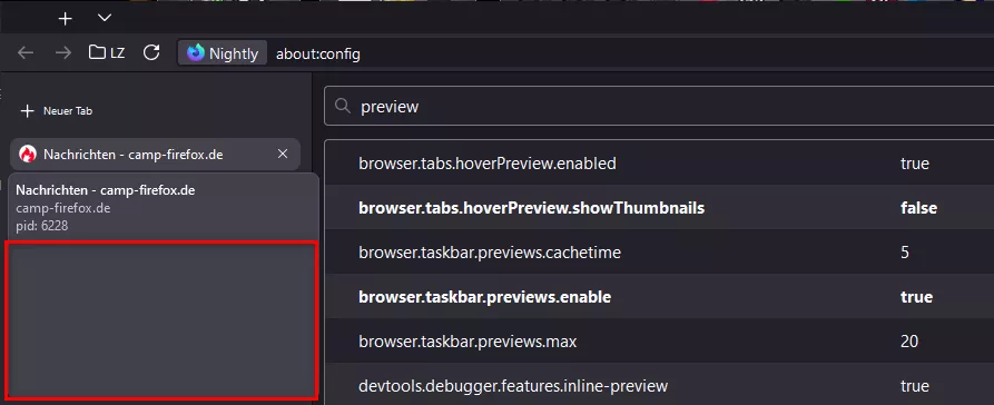

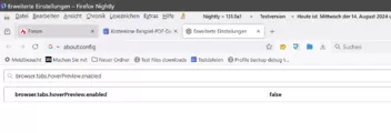

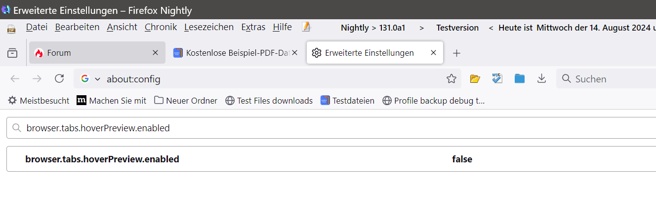

  • In der v129.0(.1) ist es hier das Vorschaubild deaktivert, kann aber auch gerne so bleiben. Ich dachte, ich hätte es in der Nightly auch schon abgeschaltet, aber nein, dafür jetzt. Jetzt muss in der Nightly nur noch das Bild wirklich weg sein, also auch der Platzhalter ;) (nightly vom 13.8.) Aber die URI wär mal nett, ebenso die PID.
    PS sorry, wollte dir nicht voraus Greifen noch zu irgendwas bewegen
  • Guckst du, das ist für mich "nightly". Mit dem, was du zeigst, sieht es aus in v129 (ohne Preview). Aber der Dreizeiler im Bild ist schon nett. Mal schauen, ob der leere Platz mit dem Schalter noch "minimiert" wird.
    gefunden:
    #tab-preview-panel .tab-preview-thumbnail-container
        display: none !important;
    Einmal editiert, zuletzt von .DeJaVu (14. August 2024 um 19:10)
  • gefunden:
    Das geht auch ohne CSS, dafür gibt einen eigenen Schalter in about:config:
    browser.tabs.hoverPreview.showThumbnails
    Gehe übrigens davon aus, dass in der fertigen Version der vertikalen Tabs die Vorschau rechts angezeigt werden wird und nicht darunter, womit aktuell noch die anderen Tabs verdeckt werden. ;)

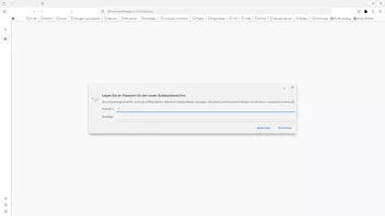

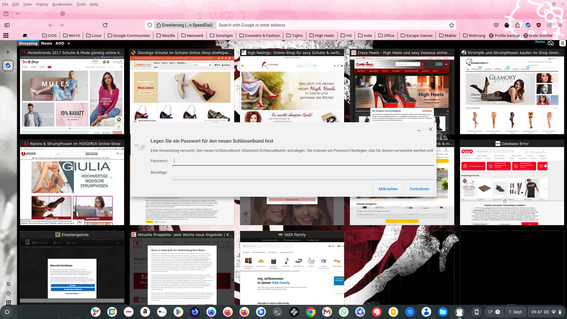

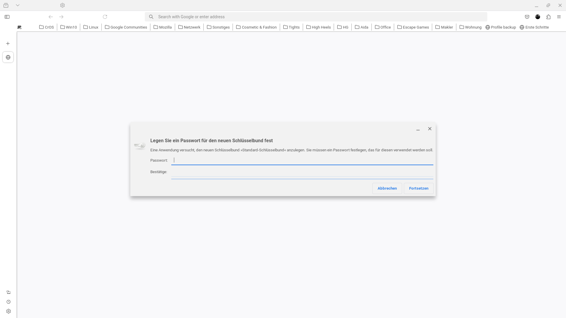

  • Moin,
    seit kurzem bekomme ich beim Start vom Nightly die folgende Meldung, kann man dies irgendwo deaktivieren?
    Die Meldung kommt auch im Fehlerbehebungsmodus.
  • Die Meldung kommt nicht von Firefox. Ein Schlüsselbund steht üblicherweise in Zusammenhang mit gespeicherten Zugangsdaten. Insofern ist es schon vorstellbar, dass Firefox den Dialog auslöst. Aber die Ursache scheint ein fehlendes Passwort für den Schlüsselbund des Systems zu sein. Da ein Schlüsselbund etwas Betriebssystemabhängiges ist, kann ich in dem Fall jetzt nicht viel dazu sagen. Aber wenn du das wirklich nur in der Nightly-Version hast, empfehle ich die Verwendung von mozregression. Denn vielleicht gab es ja eine Änderung in Firefox, die verursacht, dass jetzt etwas angefragt wird, was vorher nicht angefragt wurde. Und ich denke, den Ursprung dafür zu finden, ist der beste Weg zu einer zielführenden Antwort.

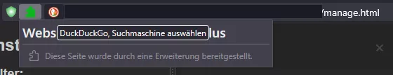

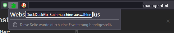

    So nebenher konnte ich die urlbar weniger "blau" umranden, und auch die wechselnde Farbe abschalten (focused)...
    Den Dropmarker bei der Suchmaschine in der Adresseingabe abschalten (funktioniert auch so beim Draufklicken). Und das Label bei Anzeige von Erweiterungen und "Nightly" abschalten, das Label wird eh gekürzt, so dass nicht wirklich lesbar. Ein Symbol für Erweiterungen daneben auch noch tauschen.
    #identity-box #identity-icon-label
    #identity-box[pageproxystate="valid"].extensionPage #identity-icon
        list-style-image: url("./../image/extension3.svg") !important;
    Anderes Tracking-Symbol
    PS diese drei Snippets funktionieren auch schon in der stable v133.

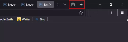

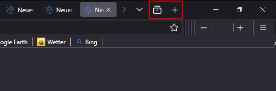

    in der aktuellen Nightly lassen sich die beiden markierten Buttons firefox-view-button und new-tab-button seit ein paar Tagen nicht mehr dauerhaft entfernen (z.B. über 'Symbolleiste anpassen'). Sprich, nach einem Neustart des Firefox sind sie wieder am gleichen Platz. Auch im Fehlerbehebungsmodus...
    Natürlich kann man sie einfach per CSS ausblenden. Würde mich bloß interessieren, ob das ein (bekannter?) Nightly-Bug ist oder vielleicht sogar gewollt. :/ Über Bugzilla habe ich nichts dazu gefunden.
    Gruß BrokenHeart

    Richtig. Aber ich habe gesehen, es gibt eine Option: sidebar.animation.enabled
    Das ist eine Regression von:
    1926360 - Fx View and List all tabs icons don't stay customized switching from vertical to horizontal tabs and back again.
    RESOLVED (nsharpley) in Firefox - Sidebar. Last updated 2024-12-09.
    bugzilla.mozilla.org
    Ein Patch ist bereits in Arbeit:
    1935892 - Removed Firefox View button returns after restart
    ASSIGNED (nsharpley) in Firefox - Firefox View. Last updated 2024-12-09.
  • Das ist eine Regression von:
    Danke für die Info :thumbup:. Dann werde ich mal die Finger stillhalten und keine Anpassungen vornehmen.
    Frage mich, warum ich fast nie bei Bugzilla irgendwas Relevantes finde? Ok, habe mir jetzt bei der Suche diesmal auch nicht sonderlich viel Mühe gegeben, aber ich war der Meinung, dass die beiden IDs (firefox-view-button / new-tab-button) doch eigentlich als Suchbegriffe ausreichen müssten...? :/
    Gruß BrokenHeart
