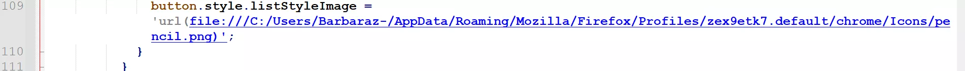

  • So, ich habe jetzt so übernommen für "TextOpenexe: und vFileManager:" mit meinen Anpassungen. Irgendwas ist immer noch unrund, denn in Zeile 47 muss irgendwie noch das warpmenuto eingebaut werden, damit das Script auch weiss, wo das Icon platziert werden muss.
    Habe es versucht klappt aber nicht. Das aktuelle Script sieht so aus:

  • Hallo Mira,
    ich hatte es ja so übernommen, wie du es mir im Beitrag #6 angeboten hast.
    Als dieses nicht klappte, habe ich das warpmenuto, was vorher notwenig war eingefügt. Also erst im Nachgang.

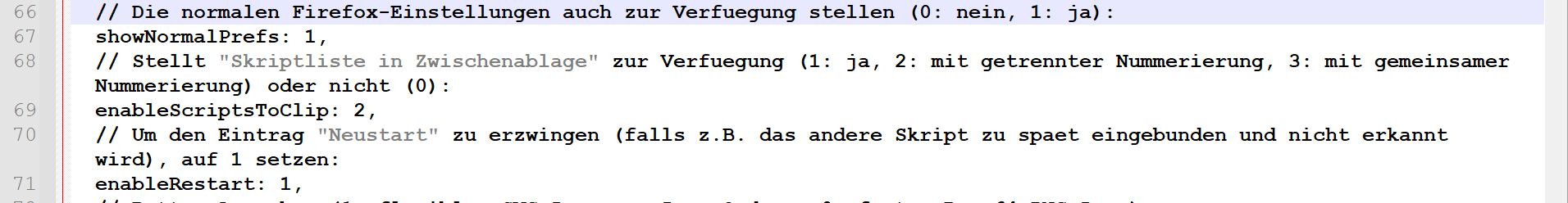

  • den Base64 Code rauszubekommen
    Das hatte ich dir doch in Beitrag Nr. 5 schon beschrieben wie das geht.:/
    und mich stören optisch da ganz am Ende: "Einstellungen" und "Neustart".
    Kannst du doch auch im Skript deaktivieren:
    Einmal editiert, zuletzt von 2002Andreas (28. Oktober 2026 um 16:47) aus folgendem Grund: Ein Beitrag von 2002Andreas mit diesem Beitrag zusammengefügt.
  • Warum willst Du den Base64 Code raus haben?
    Das Symbol wird doch gar nicht genutzt, wenn Du ein eigenes Nutzt!
    Zitat:
    // Button-Aussehen (1: flexibles SVG-Icon aus Icon-Ordner, 0: festes Base64-PNG-Icon):
      buttonStyle: 1,  // Default => 0
    Und wie Andy schon schreibt, die Einträge "Einstellungen" und "Neustart" kannst Du im Script ein, bzw. ausblenden.
