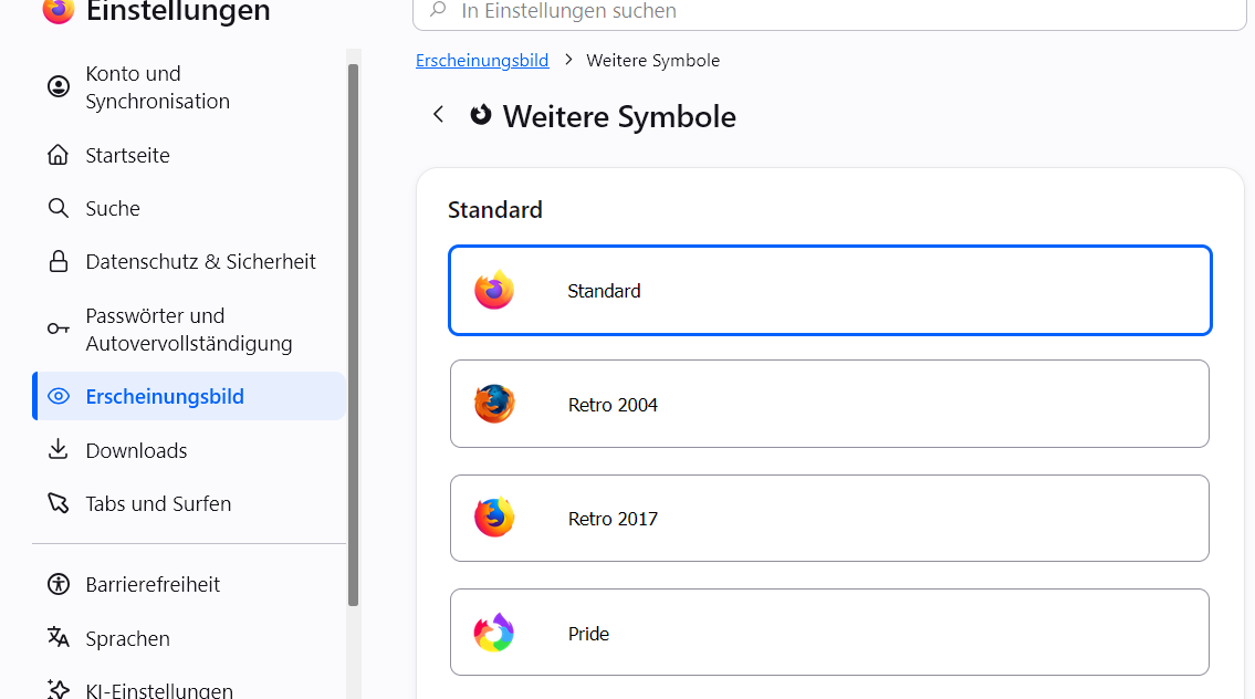

Gibt es in den Einstellungen - Erscheinungsbild die Auswahlmöglichkeit für die Icons nicht mehr?
Ja genau. Bei mir fehlt "Weitere Symbole".

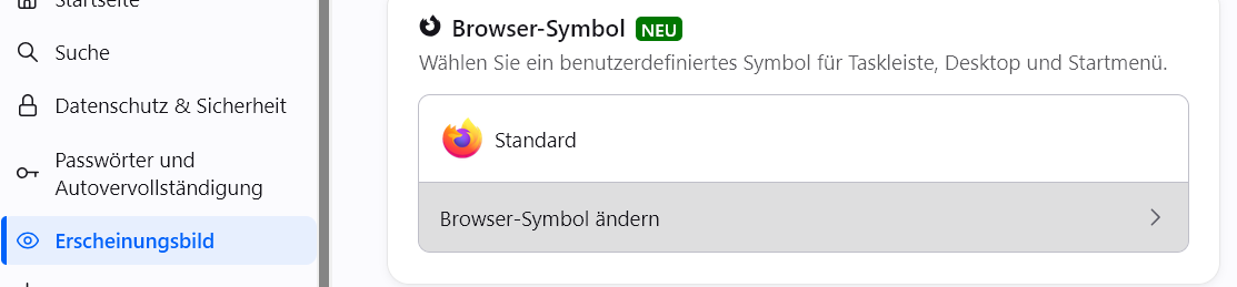

Bei mir ist die Option in 156.0 (64-Bit) nicht vorhanden, in Nightly 158.0a1 (2026-09-17) (64-Bit) jedoch schon.
Diese Funktion steht nur für Installationen zur Verfügung, die nicht über den Microsoft Store erfolgten. Das ist neben dem Betriebssystem und browser.shell.customIcon.enabled die einzige Prüfung, die zwecks Anzeige in den Firefox-Einstellungen stattfindet.
Meine Installation erfolgte nicht über den MS Store sondern über den Firefox Installer.
Ist bei mir genauso wie bei seipe .
Wie gesagt: Im Code werden exakt drei Dinge geprüft: Windows, Store-Installation (oder genauer: MSIX-Installation) sowie die genannte Option in about:config. Die Einstellung wird angezeigt, wenn alle drei Prüfungen erfolgreich sind, und nicht angezeigt, wenn mindestens eine dieser Prüfungen fehlschlägt.
Was erhältst du denn als Ergebnis, wenn du Services.sysinfo.getProperty('hasWinPackageId') in der Browser-Konsole ausführst? Und auf welchem Wert steht browser.shell.customIcon.enabled bei dir?

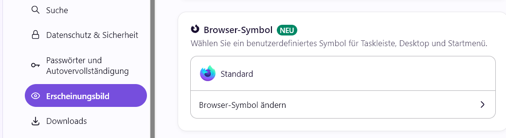

2002Andreas Habe Firefox von dir #17 heruntergeladen und installiert. Wieder kein Browsersymbol ändern unter Erscheinungsbild vorhanden.

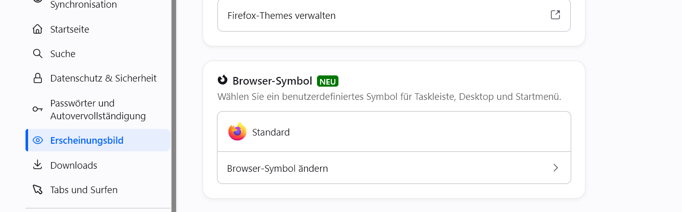

Jetzt ist alles ok. browser.shell.customIcon.enabled stand zunächjst auf false. Habe es auf true gesetzt. Und jetzt ist auch die Einstellung Browser Symbol vorhanden.
