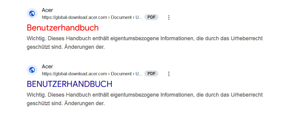

früher war es mal möglich z.B. auf einer Seite einen pdf link u.a. an einem kleinen icon zu erkennen. Gibt es die Möglickeit heute auch noch irgendwie mit einen script oser so?

Gibt es doch jetzt auch noch:
Wie kommst du denn darauf, dass es um Google geht? ![]()
Sorry, dann habe ich das wohl falsch verstanden.
Ich bezog das auf eine beliebige Seite.
Wenn Seiten das nicht einbauen, dann nicht. Mit einem Script wäre das sicherlich möglich, aber kann bei vielen Links dürfte die Performance von Firefox schlechter werden, weil jeder Link geprüft werden müsste. Ich empfehle die Nutzung der Link-Vorschau.
Ich sehe da kein Problem, weder von der Machbarkeit noch von der Performance. Dafür reicht auch CSS. Ich habe jetzt nicht die Zeit, einen fertigen Code zu bauen. Aber ausgehend davon, dass beispielsweise PDF-Dateien immer auf .pdf enden, kann man den Selektor a[href$='.pdf'] verwenden und über ein Pseudo-Element (::after) ein Icon bereitstellen.
