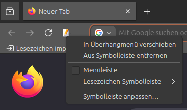

    An Linux muß aus meiner Sicht nichts angepasst werden, funktioniert unter Windows der erwähnte Rechtsklick Mittelklick auf das Icon, der bisher about:config geöffnet hat?
    Dieser Beitrag ist ohne Hilfe einer 'KI' entstanden.
    Einmal editiert, zuletzt von Mitleser (12. August 2026 um 21:47)
  • Wenn es keine Vorschläge geben sollte
    Bei mir sieht das schon immer so aus:
    Da ich den Mittelklick anderweitig nutze kann ich das leider nicht testen. Bei mir geht es über den Rechtsklick.

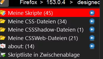

  • Schreibe ich so verwirrend?
    Es geht nicht ums Menü!!
    Aber, ja, ich werde die betreffend Zeile
    var retValue = "Installierte Skripte (" + sArray.length + "):\n------------------------";
    in
    var retValue = "Meine Skripte (" + sArray.length + "):\n------------------------";
    ändern:!:
    Dann passt das alles auch zusammen!
    Ergibt Sinn.
    Ist erledigt:!:
    Mit <3lichem Gruß
    Mira

  • Äh, nein.
    Der Linksklick öffnet den Tab mit about:config
    Was passierte denn bisher bei Linksklick?
    Noch kann ich das schnell ändern!!
    Muss aber ins Bett, um 4:30 Uhr ist die Nacht vorbei!!

  • Hallo zusammen.
    Hallo Mira_Belle!
    Ja mit dem Original Script öffnet sich bei Mittelklick about:config hier in einem neuen Tab.
    Beim aktuellen Script von Dir öffnet es sich mit rechts klick.
    Schöne Reise und erhole dich gut.
    Viele Grüße
    Mitleser
    Zeile 64
    if (event.button == 2 && !this.open) {
    so ändern:
    if (event.button == 1 && !this.open) {
    dann funktioniert es wieder mit Mittelklick.
    Mozilla/5.0 (Windows NT 10.0; Win64; x64; rv:154.0) Gecko/20100101 Firefox/154.0
    2 Mal editiert, zuletzt von Endor (13. August 2026 um 14:37) aus folgendem Grund: Ein Beitrag von Endor mit diesem Beitrag zusammengefügt.
  • Endor Ja, merkwürdigerweise funzt der Mittelklick if (event.button == 1 && !this.open). Habe das jetzt mehrmals in einem neuen Profil geprüft...Rechtsklick funzt definitiv nicht (und event.preventDefault(); auch nicht).
  • Prima. Danke für den Test.
    Dann würde ich es so lassen. Wenn Mira_Belle einverstanden ist,
    also mit Mittel Klick.
    Bei Rechts klick in Windows öffnet sich standardmäßig das selbe Menü
    wie in Linux. Nur wenn es im Script anders definiert ist funktioniert das
    mir Rechts Klick.
