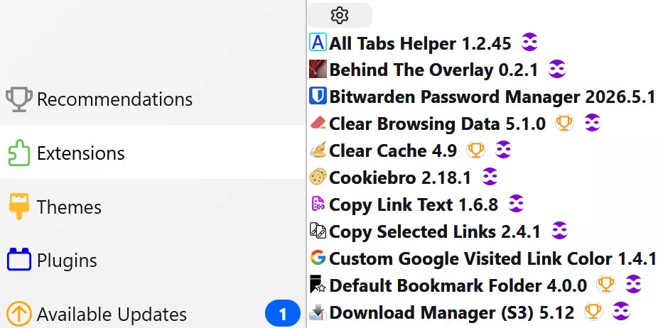

einen andere Fox getestet
Neuer Test.

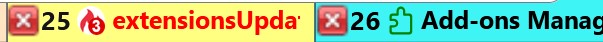

Jetzt öffnet sich ein neuer Tab, sieht dann so aus:
Ich hatte mal diesen Wert verändert:
K.A. was genau der macht![]()

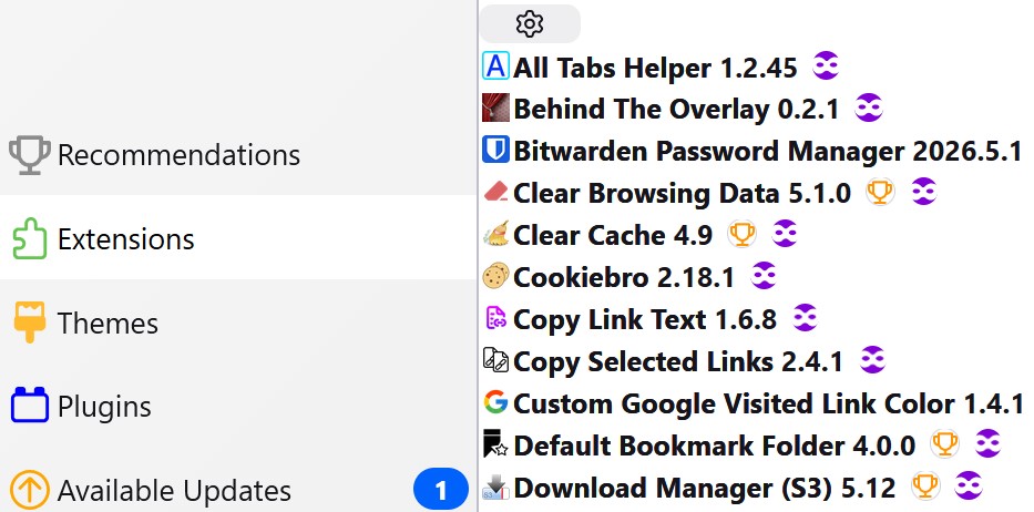

Neuer Test.
Die Zeile verzögert die Ausführung der Methode checkForUpdates um zwei Sekunden (2.000 Millisekunden). In Beitrag #56 waren es zehn Sekunden.
Danke für die Aufklärung![]()

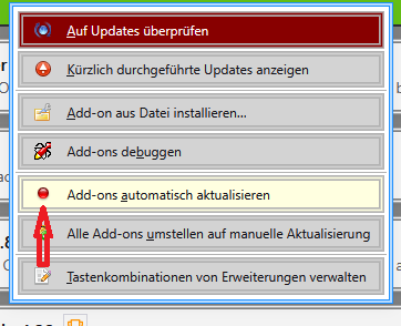

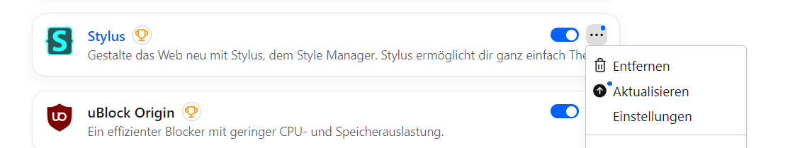

Ihr könnt ja mal dieses Script testen, es prüft gleich nach dem Start, ob Updates vorhanden sind, gibt es sie, so wird in einem neuen Tab der Addonmanager geöffnet. Gibt es keine Updates, dann passiert weiter nichts.
Funktioniert so weit! Habe auch die Zeitschleife etwas kürzer gemacht!
Updates werden aber nur für aktive Addons angezeigt.
juzzlukin Du hast nun die Wahl.
Suche Dir aus, was Dir besser zusagt.
Falls ich Dir richtig verstanden hatte und die Seite "about:addons" manchmal hängen geblieben ist,
habe ich das Skript dafür gefixt.

Thanks for the test! That was just a first attempt, but I'll continue working on it. I need to check if it only works with active buttons. Extending this script only affected inactive add-ons; there's still room for improvement there.
I just tested your script. After the first try, It seemed to work as we had all hoped. After reboot, the about:addons tab opened to the main page (not the "Available Updates" page), but the update notification was there.
Ich habe dein Skript gerade getestet. Nach dem ersten Versuch schien es so zu funktionieren, wie wir es uns alle erhofft hatten. Nach dem Neustart öffnete sich die Registerkarte „about:addons“ auf der Hauptseite (nicht auf der Seite „Verfügbare Updates“), aber die Update-Benachrichtigung war vorhanden.
That result would certainly be just fine with me. However, after closing about:addons and repeating the test, the browser now opens to the active tab (this thread), with about:addons to the right
Dieses Ergebnis wäre für mich sicherlich völlig in Ordnung. Nachdem ich jedoch „about:addons“ geschlossen und den Test wiederholt habe, öffnet sich der Browser nun auf dem aktiven Tab (diesem Thread), wobei „about:addons“ rechts davon angezeigt wird.
On my system, the green indicates an active tab, even though it was closed before the reboot. When selecting that tab, it shows that the addon that requires updating has been detected.
However, in my case (I don't know i this happens to anybody else), when I tried it with two addons, after reboot, only one of the two tabs were indicated on that "Available Updates" badge. I had to "Check for Update" to have the second addon recognized.
Finally, since my original post, during this ongoing test process, if I recall correctly, Firefox has crashed three times, including today, during reboot. I'm not saying the script(s) caused it. I'm just reporting my observation. I copied the details of the crash report if anyone wants to see it.
Auf meinem System zeigt die grüne Markierung an, dass ein Tab aktiv ist, obwohl er vor dem Neustart geschlossen war. Wenn ich diesen Tab auswähle, wird angezeigt, dass das Add-on, das aktualisiert werden muss, erkannt wurde.
Seit meinem ursprünglichen Beitrag ist Firefox während dieses laufenden Testprozesses – wenn ich mich recht erinnere – dreimal abgestürzt, darunter auch heute beim Neustart. Ich behaupte nicht, dass das Skript bzw. die Skripte dafür verantwortlich waren. Ich gebe lediglich meine Beobachtung wieder. Ich habe die Details des Absturzberichts kopiert, falls jemand sie einsehen möchte.

juzzlukin If I understand correctly, you have a rather unique installation!
I would really advise you to do this
1. Keep the operating systems strictly separate from each other.
2. Reinstall Firefox, don't forget to back up your data, and then rebuild your profile.
Are you referring to my other post? They are separate. There is is no relationship.
Beziehst du dich auf meinen anderen Beitrag? Das sind zwei verschiedene Dinge. Es gibt da keinen Zusammenhang.
And here's my solution:
JavaScript // AddonSuche4.uc.js
Thus far, my latest test demonstrates, at least in my system, That AddonSuche4.uc.js a worthy successor to the xiaoxiaoflood script.
It only open about:addons when there is an available update. When multiple updates are available, it recognizes them.
Thanks for all the hard work!! 😄
Many thanks to you as well for the final product!
Bisher zeigen meine jüngsten Tests, zumindest auf meinem System, dass „AddonSuche4.uc.js“ ein würdiger Nachfolger des „xiaoxiaoflood“-Skripts ist.
„about:addons“ wird nur geöffnet, wenn ein Update verfügbar ist. Sind mehrere Updates verfügbar, werden diese erkannt.
Vielen Dank für die ganze harte Arbeit!! 😄
Auch dir vielen Dank für das Endergebnis!
