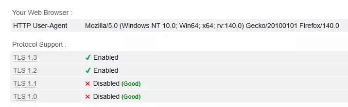

    * erwägen Cipher Suites zu deaktivieren, die nicht einmal TLS 1.2 unterstützen und Chiper Suiten die zwar wenigstens TLS 1.2 unterstützen, jedoch kein PFS (Perfekt Forward Security). Hierzu z.B. auf der folgenden Seite vor dem deaktivieren irgend welcher Cipher Suiten anzeigen lassen, welche der Cipher suiten dort als Recommend angezeigt werden und dann erwägen alle anderen Cipher Suiten per policies.json zu deaktivieren:
    * https://browserleaks.com/tls

  • Ich habe es so konfiguriert das min. TLS 1.2 und max 1.3 und TLS chlipher die als inzwischen als nicht mehr sicher gelten deaktiviert, und das.man die sicherheitsanfragen nicht umgehen kann.
    Mir ist schon bewusst das das vielleicht eine oder andere Webseite nicht funktioniert, aber damit.muss ich leben., ich sags mal so 97% funktionieren und das die paar wo ich weiß die gehen nicht ist mir egal, irgendwann stellen die auch um.
  • Was eine Webseite im konkreten Fall für eine Cipher mit einem bei einem Aufruf per Firefox verwendet, kann man sich vermeintlich wie folgt ansehen:
    FF Adressleiste--Schlossymbol--Connection secure--More information
    Eine teils völlig anderes Bild erhält an jedoch, wenn man einen Blick auf folgendes wirft. Ich will nicht sagen das an dieser Stelle Chipher genannt werden, jedoch Protokolle. Und wenn man weiß welche Cipher welche Protokolle eben nicht unterstützen, kann man vermuten das das was unter obiger Quelle zu sehen bekommt, eben nur ein Teil der Wahrheit ist.
    about:networking
    Aus meiner Sicht hat man im Jahr 2026 keine Einschränkungen im täglichen Gebrauch bei , wenn man die 9 neuesten Cipher verwendet (drei pro Kategorie). Wie man diese aussuchen könnte ohne sich in das Thema einarbeiten zu müssen, steht im Eingangspost. Wer gerne etwas lesen möchte um das auf Plausibilität zu prüfen oder einen Einstiegspunkt sucht um zu wissen wonach er suchen muss, wenn er sich tiefer mit dem Thema tiefer zu befassen will, kann einen Blick in z.B. folgendes werfen:

    Allerdings noch etliche für SSL/SSL3 im about:config -> security.ssl
    Ob Firefox dahingehend noch angreifbar ist, kann ich dir nicht sagen. Ob das o.g. Beispiel mit TLS min/max auch SSL3 betrifft, vielleicht?
    SSL und TLS sind das Gleiche. Lediglich der Name hat sich im Verlauf der Internet-Geschichte geändert. Firefox unterstützt seit vielen Jahren kein SSL3 mehr. Wie die Optionen in about:config benannt sind, ist lediglich ein Implementierungsdetail: Mozilla wollte nicht ohne Grund sämtliche Einstellungen umbenennen.
  • Ebenso. Der Begriff „Perfect Forward Secrecy" ist bislang in diesem Thema kein einziges Mal gefallen und du wirfst jetzt auch nur einfach blind ohne Erklärung ein Zitat in den Raum.
    Da steht in der aktuellen Version des Eingangsbeitrags die folgende etwas unscharfe Formulierung zu:
    Bsp. für potentiell sinnvolle Konfigurationsmöglichkeiten per policies.json:
    * erwägen Cipher Suites zu deaktivieren, die nicht einmal TLS 1.2 unterstützen und die kein PFS unterstützen.
    Habe die Passage soeben durch folgende eindeutigere ersetzt:
    3 Mal editiert, zuletzt von Alfredo534 (4. April 2026 um 15:04)
  • cipher die als inzwischen als nicht mehr sicher gelten deaktiviert
    Könnte man erfahren, welche Cipher du abgeschaltet hast? Ich hatte vorhin beim Einkaufen etwas Zeit, über TLS und Cipher nachzudenken, weil sich das ja separat schalten lässt. Die Frage bei mir wäre, ob ein Nutzer wie zB ich das überhaupt merkt, womit eine sichere Verbindung verschlüsselt wird. Und dann die Frage, ob ich bei einem unbekannten Server mit einer bekannten unsicheren Verschlüsselung wirklich Credentials nutzen will?
    Einst bei mega(.)nz war das Login bzw die Startseiten allesamt sauber verfügbar, nur später, wo es um Dateien ging, sei es Anzeige oder Download, wurde wegen abgeschalteten Cipher nichts mehr angezeigt. Über die Netzwerkanalyse bin ich dran drauf gekommen, wenn auch spät, nachdem ich andere Möglichkeiten ausgeschlossen hatte.
    Im Ergebnis, selbst, wenn ich TLS beschränken würde, wären immer noch unsichere Cipher nutzbar, ich sehe da keinen wirklichen Gewinn.https://browserleaks.com/tls zeigt ja schwache Cipher an. So gesehen müsste ich TLS 1.2 auch abschalten, um schwache Cipher abzuschalten. Das sehe ich als nicht zielführend.
