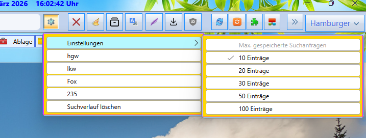

  • Ja, geldhuegel , alles versucht, aber vergebens. Nun habe ich aber ein eigenes Script für die Funktion gebastelt. Es erstellt in der Navbar einen verschiebbaren Button, bei Klick darauf öffnet sich ein Sub-Menü. Darin kannst du über Einstellungen angeben, wieviel Einträge gespeichert werden sollen, und außerdem die History löschen. Sind Einträge vorhanden, dann kannst du mit einem Klick darauf diese in einem Tab wieder aufrufen. Achte darauf, es ist der Pfad zu einem Icon für den Button angegeben, den du dann bei dir anpassen musst (nur wenn du Lust darauf hast;)). So, dann teste bitte!
    Grüße vom FuchsFan

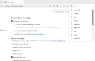

  • Bin mir nicht sicher aber das müsste passen:
    Es fügt oben in der Suchliste einen Pfeil nach unten ein und bei klick drauf
    wird die Suchchronik angezeigt.
    Quelle: https://github.com/alice0775/user…ropmarker.uc.js
  • Es fügt oben in der Suchliste einen Pfeil nach unten ein und bei klick drauf
    Der Pfeil wird angezeigt, das ist nicht das Problem. Das Problem besteht neuerdings darin (wenn ich es richtig verstanden habe), dass aus Sicherheitsgründen nicht mehr einfach so auf die Chronik zugegriffen werden kann. Deshalb scheitert auch das Script aus #1, wobei mein vorgestelltes Script eine eigene Suchchronik anlegt, und deshalb funktioniert.
    Grüße vom FuchsFan

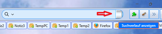

  • Erst mal vielen Dank für eure Vorschläge. Mein Script soll, wie Endor schreibt, bei einem Klick auf den kleinen Pfeil die Suchchronik anzeigen. Der Pfeil selbst war schon seit längerem nicht mehr zu sehen, aber ein "Platzhalter" war vorhanden und konnte genutzt werden. Mit dem Script in #4 ändert sich am Verhalten nichts. Kein Pfeil, keine Chronik.

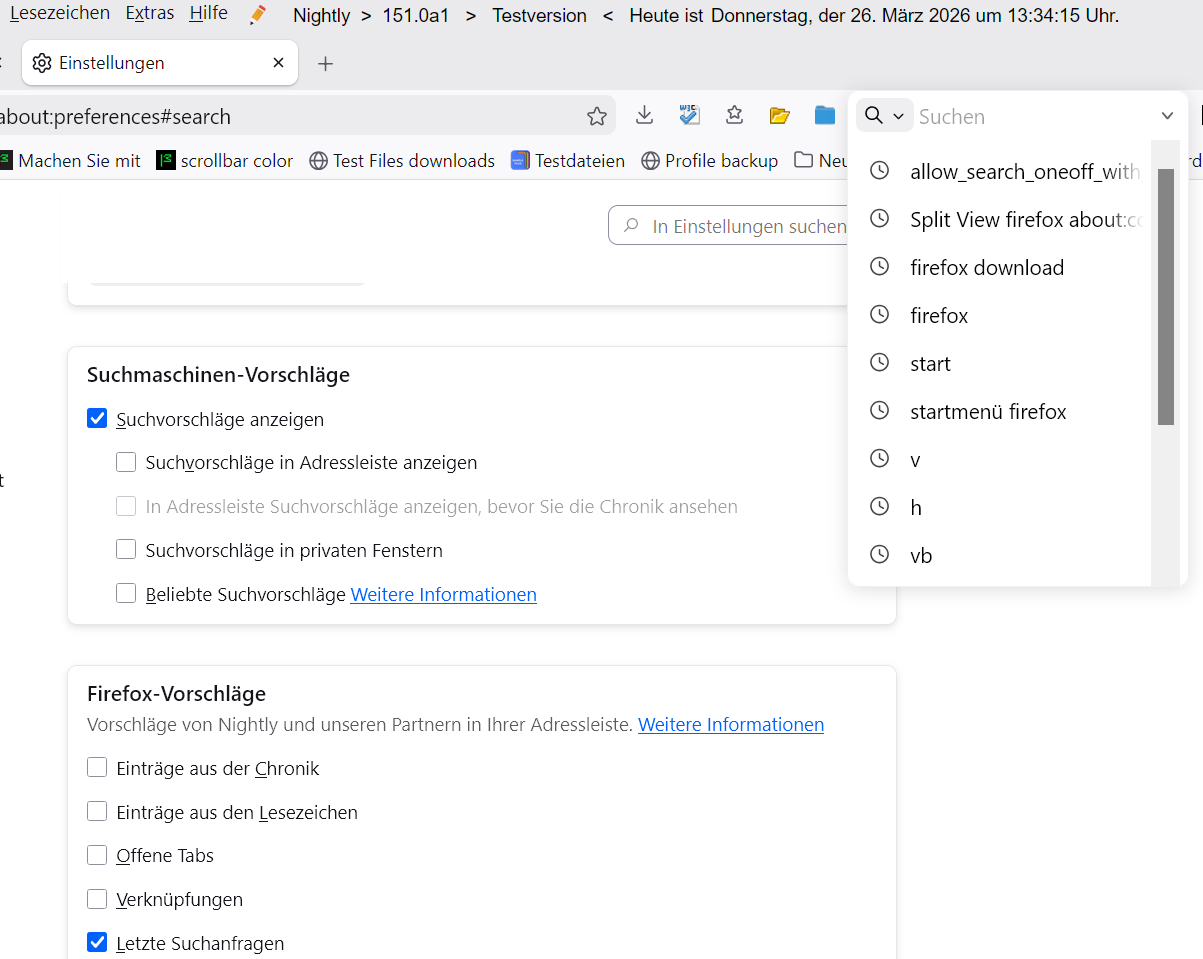

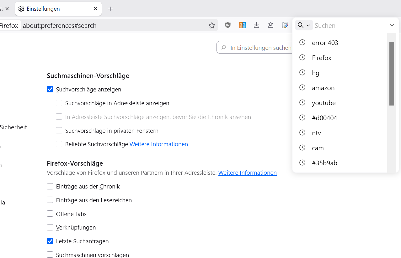

  • Komisch bei mir funktioniert es einwandfrei.
    Habe ganz rechts den Pfeil, da drauf klicken dann kommt die Liste.
    Im Script Zeilen 37 und 38 beachten, Zeile 37 Anzahl Zeien im Popup , Zeile 38
    da kann man die Mindestanzahl der angezeigten Einträge einstellen.
    Habe hier mal 100 statt 5 eingegeben nun habe ich 100 Einträge in der Liste.
