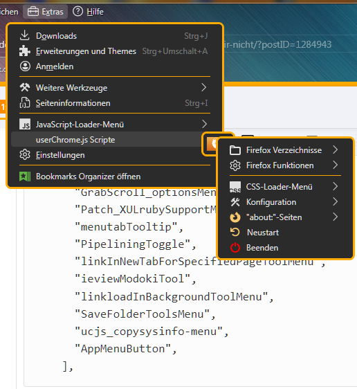

    Wozu ist das Menü "userChrome.js Scripte" mit der id="userChromejs_script_options_Menu" da?
    Bei mir ist es leer, es wird absolut nichts angezeigt!
    Ich steige da im Code einfach nicht durch.
    Deshalb habe ich es bei mir einfach per CSS ausgeblendet, den Code wollte ich dann doch nicht entfernen.

  • Wozu ist das Menü "userChrome.js Scripte" mit der id="userChromejs_script_options_Menu" da?
    Fehlen dir evtl. ein paar Dateien in deiner Installation, oder werden die nicht geladen, zB die gelistet nach var userChromejsScriptOptionsMenu = {... ? :/
    Zeigt die Konsole Fehler in der Richtung?
    Endor weiss bestimmt mehr dazu. :)
  • Hallo. Entschuldigt die späte Antwort.
    War unterwegs....
    Ich habe mich da auch schon gefragt, was das machen soll.
    Es muss mit diesem Absatz zu tun haben:
    Wie das aber genau gemeint ist, keine Ahnung.
    Ich teste da mal etwas. Glaube ja wenn man die ID eines vorhandenen Scripts,
    in die Liste einträgt, müsste es dann in diesem Menü auftauchen.
    Mal testen.
  • Danke Endor .
    Jetzt verstehe ich:!:
    Also, wenn man da z.b. die ID eines Ausführbaren Scripts einträgt, z.B. eines "Buttons" oder eines zusätzlichen "Menüs",
    dann wird es dorthin verschoben, also von z.B. der Adressleiste oder der Symbolleiste, da hin!

  • Hallo Mira_Belle .
    Ja genau so funktioniert es.
    Habe mal die ID eom-button vom Script extensionoptionmenu.uc.js da eingetragen
    und nun taucht der Button, nach Firefox neustart, genau in diesem Menüpunkt auf
    und nicht mehr in der Navigationsleiste.
    Ja ich brauch das wahrscheinlich auch nicht.
    Ich würde ihn aber auch nur mit CSS ausblenden.
  • Danke für's testen.
