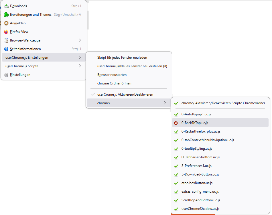

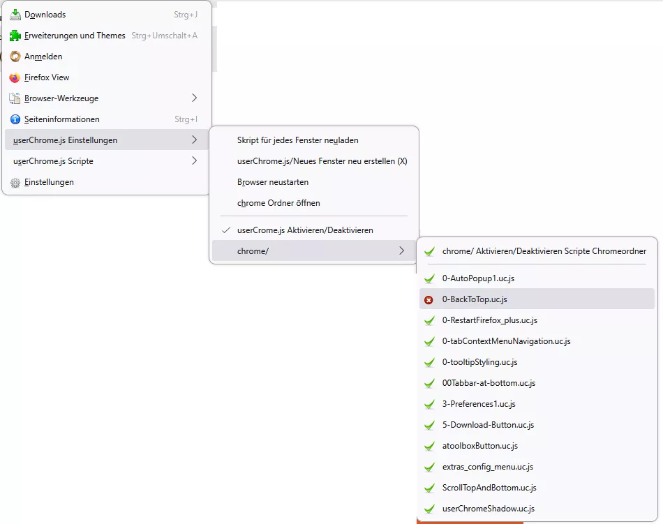

  • Hallo Mira_Belle .
    Ich habe das hier so gemacht:
    So wird nur dieses Popup angesprochen.
    Icons:
    Da ich Dein Script ja nicht habe, habe dazu das originale Script von alice genommen.
    Daraus sind obige Bezeichnungen.
    Mozilla/5.0 (Windows NT 10.0; Win64; x64; rv:159.0) Gecko/20100101 Firefox/159.0.1
    2 Mal editiert, zuletzt von Endor (11. Januar 2026 um 21:36)

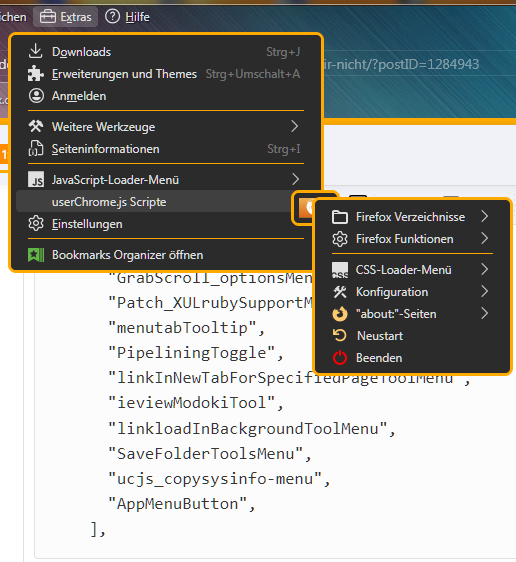

  • Wozu ist das Menü "userChrome.js Scripte" mit der id="userChromejs_script_options_Menu" da?
    Bei mir ist es leer, es wird absolut nichts angezeigt!
    Fehlen dir evtl. ein paar Dateien in deiner Installation, oder werden die nicht geladen, zB die gelistet nach var userChromejsScriptOptionsMenu = {... ? :/
    Zeigt die Konsole Fehler in der Richtung?
    Endor weiss bestimmt mehr dazu. :)
  • Hallo. Entschuldigt die späte Antwort.
    War unterwegs....
    Ich habe mich da auch schon gefragt, was das machen soll.
    Es muss mit diesem Absatz zu tun haben:
    Wie das aber genau gemeint ist, keine Ahnung.
    Ich teste da mal etwas. Glaube ja wenn man die ID eines vorhandenen Scripts,
    in die Liste einträgt, müsste es dann in diesem Menü auftauchen.
    Mal testen.
  • Danke Endor .
    Jetzt verstehe ich:!:
    Also, wenn man da z.b. die ID eines Ausführbaren Scripts einträgt, z.B. eines "Buttons" oder eines zusätzlichen "Menüs",
    dann wird es dorthin verschoben, also von z.B. der Adressleiste oder der Symbolleiste, da hin!
    Ja genau so funktioniert es.
    Habe mal die ID eom-button vom Script extensionoptionmenu.uc.js da eingetragen
    und nun taucht der Button, nach Firefox neustart, genau in diesem Menüpunkt auf
    und nicht mehr in der Navigationsleiste.
    Ja ich brauch das wahrscheinlich auch nicht.
    Ich würde ihn aber auch nur mit CSS ausblenden.
