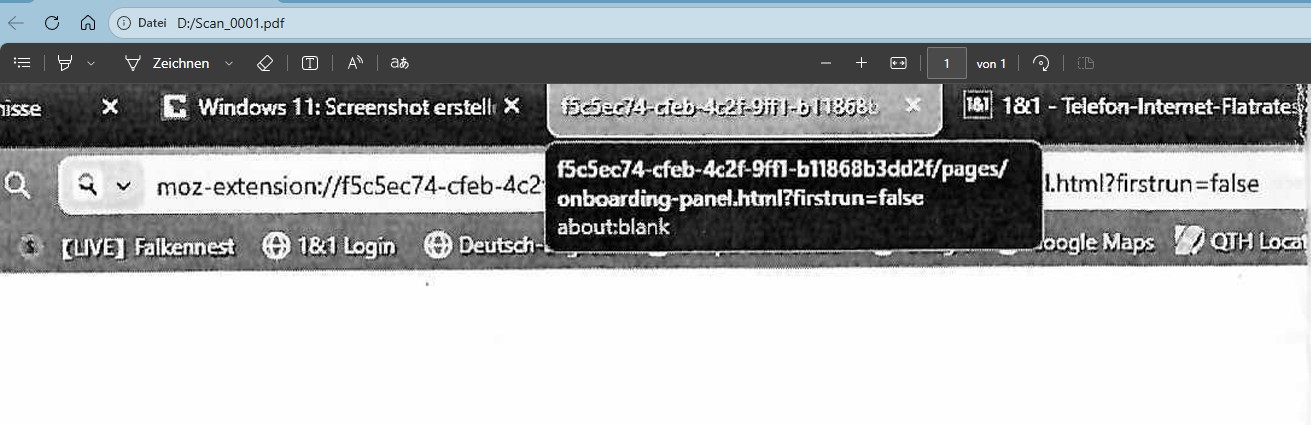

    Immer wenn ich Firefox mit Startpage als Startseite öffne, öffnet sich automatische eine zweite aber leere Seite mit. Im Tab oben erscheint eine Meldung, die ich als
    Bild mal beifüge. Hat jemand eine Idee, was das für ein Fehler ist?

  • Das bezieht sich auf eine Erweiterung. Gib mal about:debugging in die Adressleiste ein, klicke dann links auf „Dieser Firefox“ und suche dann rechts im Bereich nach der Erweiterung mit der internen UUID, die in deinem Bildschirmfoto zu sehen ist. Das Aussehen des Pfades mit moz-extension:// siehst du auch unter Manifest-Adresse.

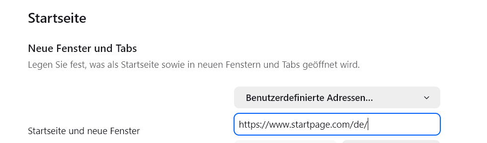

    1.: Zu Boersenfeger: Bei Eingabe wird als Stratseite Startpage angegeben was auch richtig ist.
    about:debuggin
    Stratseite
    Startpage - Die sicherste Suchmaschine der Welt.
    Anonym suchen und surfen, ohne dabei getrackt zu werden. Schütze deine persönlichen Daten mit Startpage, der sichersten Suchmaschine der Welt.
    www.startpage.com
    2.: Schwieriger wird es mit milupo: Bei der Suche nach Erweiterungen kam folgende Einträge: Da ich jetzt keine Profi bin, kopiere ich das mal hier in die Nachricht.
    Classic blue
    Manifest-Adresse
    moz-extension://c23b066a-c43e-4d0a-9ac0-cca80c6ebd86/manifest.json
    Interne UUID
    Ghostery Tracker- & Werbeblocker | Datenschutz AdBlocker
    Manifest-Adresse
    moz-extension://c90123cc-2881-4be8-832c-986e85e2edbc/manifest.json
    Interne UUID
    Kaspersky Password Manager
    Manifest-Adresse
    moz-extension://4502ab43-840c-4b22-8357-a2fc7d0ceae1/manifest.json
    nterne UUID
    Kaspersky Protection
    nterne UUID
    db3c1c87-1d29-4362-86a2-439d25a3f625
    Manifest-Adresse
    moz-extension://db3c1c87-1d29-4362-86a2-439d25a3f625/manifest.json
    Startpage — Datenschutz-Suchmaschine
    Interne UUID
    a3f6fbe0-ca7b-4bbc-97cc-2ba1c25753b9
    Manifest-Adresse
    moz-extension://a3f6fbe0-ca7b-4bbc-97cc-2ba1c25753b9/manifest.json
    WEB.DE MailCheck
    Interne UUID
    3d403321-67b1-4b2c-83ab-bdfb95ad7f13
    Manifest-Adresse
    moz-extension://3d403321-67b1-4b2c-83ab-bdfb95ad7f13/manifest.json

  • Ich sehe keine Erweiterung, deren UUID mit "f5c5" anfängt.
