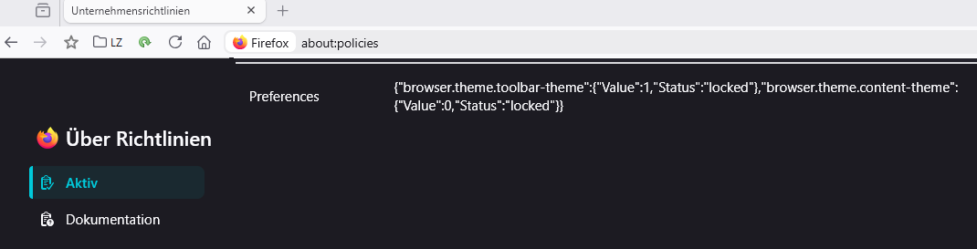

  • Ich hab den Ansatz für die Policies bei mir mal eingebaut, siehe Bilder, keine Probleme
    Wenn about:policies es anzeigt, wurde richtig formatiert, ansonsten ist die JSON falsch geschrieben, Komma oder Klammer vergessen.
    Eingestellt ist das System-Theme.
