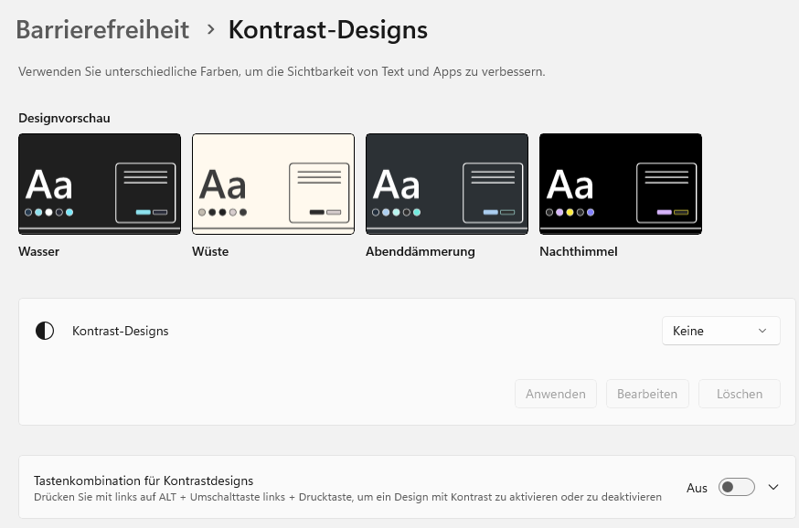

    Könnte es sein, dass Firefox da jetzt andere Abhängigkeiten hat, zB Kontrasteinstellung?
    Ich habe eben in meinem Testprofil (steht auf System) beide manuell im about:config verstellt, es hat funktioniert (entgegen oben in meinem Arbeitsprofil, wo Dark eingestellt ist)
