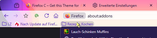

  • Ich benutze das Theme Firefox C
    Firefox C – Get this Theme for 🦊 Firefox (en-US)
    Download Firefox C for Firefox. A slightly different take on Mozilla's Firefox B persona.
    addons.mozilla.org
    Bis einschließlich Firefox 145 war es möglich, mit diesen beiden Schaltern Firefox in den Dark Mode zu schicken.
    Ich habe diese Einstellungen mit Hilfe einer policies.json forciert
    Seit Firefox 146 passiert überhaupt nichts mehr, egal ob die Schalter auf 0, 1 oder 2 stehen, mit policies oder ohne.
    Da ich die Lesezeichen-Sidebar permanent offen habe, fiel der Bug sofort nach dem Update auf 146 in's Auge.
    Erwartete Darstellung: Firefox C + Dark Mode
    Tatsächliche Darstellung: pures Firefox C
    2 Mal editiert, zuletzt von Hamlet (10. Dezember 2025 um 16:44)

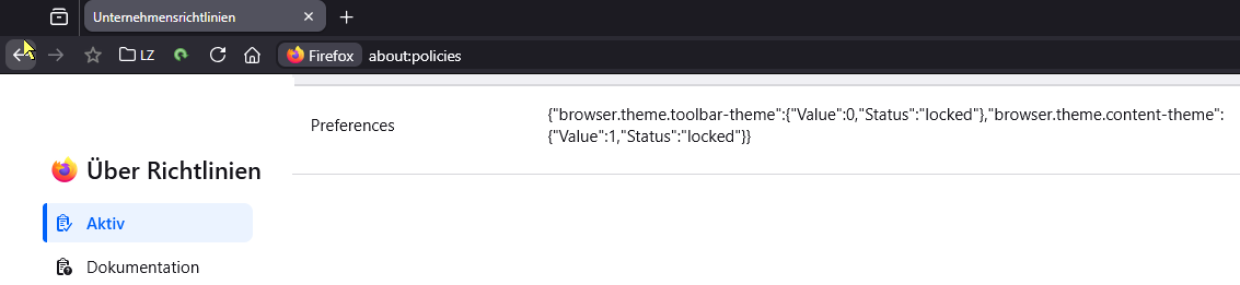

  • Ich hab den Ansatz für die Policies bei mir mal eingebaut, siehe Bilder, keine Probleme
    Wenn about:policies es anzeigt, wurde richtig formatiert, ansonsten ist die JSON falsch geschrieben, Komma oder Klammer vergessen.
    Eingestellt ist das System-Theme.
    Meine Glückszahl hier: 97.
  • Nö, kann ich nicht bestätigen. Firefox-Seiten sind dunkel, die Toolbars werden durch das Theme bestimmt. Deine Auslegung halte ich somit für falsche, einfache Lösung: nutze das Theme nicht mehr.
    Anders ausgedrückt: das Bild übergeht den Hintergrund. Irgendwo musst du dich entscheiden - dunkel oder Bild, es geht nur eines.
  • die Toolbars werden durch das Theme bestimmt.
    Nicht, wenn die entsprechende Option gesetzt wird. Darum geht es in diesem Thema doch: Dass das Farbschema des Themes überschrieben werden soll.
    Das ist keine zielführende Antwort. Man kann durchaus Gefallen an einem Theme finden, aber die Interpretation als helles Theme gegenüber einem dunklen Thema bevorzugen, oder umgekehrt.
  • Mit Verlaub Sören, es wurde nie auf dieses Menü hingewiesen, von keinem oben. Es wurde immer behauptet, dass es nicht mehr funktioniert. Aber mit dem letzten Bild ist klar, was gemeint wird - und das kann ich so bestätigen, dass es aktuell so aussieht.
    Dennoch habe ich einen Einwand, das Alpenglow-Theme zeigt auch seine "eigene" Farbe (ein Lila/Lila-Blau).
    Entweder kann dieses Theme, was firefox-c nicht kann, oder es gab dahingehend Änderungen, dass bei Themes was übergangen wird.
    Was ich fand, ein Versuch, --arrowpanel-background steht auf Field, nur das ist die Nadel im Heuhaufen bei searchfox.
    Ich bin nicht sicher, ob es ein Fehler ist, kann es aber nicht verneinen. Wo genau die Umstellung stattfand, könnte mozregression zeigen.
    Nachtrag. Ich bin jetzt diverse Stichworte bei bugzilla durch, aber nichts, was auf dieses "Problem" deutet.
