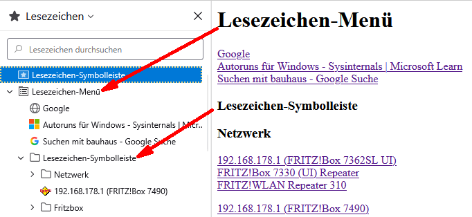

    Habe die Lesezeichen in eine HTML-Datei exportiert und am Lappi wieder importiert. Jetzt habe ich eine zweite Symbolleiste unter der vorhandenen...
    Wie kann ich das korrigieren, oder ist das iein Bug...? Einzelnes rüberkopieren wollte ich eigentlich nicht machen, weil es sehr viele Lesezeichen sind...

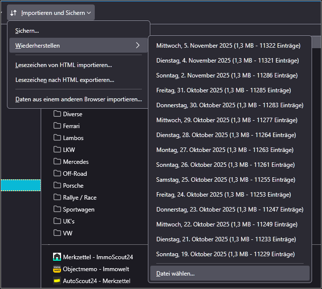

    Kurze Erklärung. Wenn Du HTML-Dateien importierst, werden diese zu den bestehenden hinzugefügt. Das einfachste ist, als sog. .json-Datei zu exportieren und diese unter Wiederherstellen "Datei wählen" in der Lesezeichenverwaltung dann zu importieren.
    Aber Obacht: Hier werden alle bestehenden überschrieben!!!
    Du kannst auch, oben sieht man ja die automatisch angelegten Backups, auf diese aus Deinem ursprüngliche Profilordner vom Desktop-PC zurückgreifen. Das sind dann sog `.jsonlz4-Dateien`, die aber ebenfalls wie oben beschrieben gewählt werden können...

    Ich verstehe auch garnicht wozu der Ordner mit dem Stern gut ist... sämtliche Inhalte werden so eingefügt wie sie in der HTML-Datei angezeigt werden:
    Da ist es eigentlich logisch, daß die importierten Lesezeichen unter diesem Ordenr angezeigt werden, inclusive des importierten Lesezeichen-Ordners. Man müßte mit einem Eingriff in den HTML-Code die Anzeige der zweiten Lesezeichen-Symbolleiste unterdrücken und den Rest dem Hauptmenü unterordnen. Ich hab mir den HTML Code angeschaut, das ist mir zu kompliziert, da lange ich nicht hin.
    Das "Lesezeichenmenü" mit Google, Autoruns und Bauhaus ist in der exportierten Quellansicht übrigens ganz unten angeordnet und rutscht beim Exportieren nach oben, wo es jetzt zu sehen ist, aber dort nicht hingehört..
    Daher meine Frage: Woher kommt der Ordner mit Stern und kann man den auch loswerden... Dann könnte ein direkter Import funktionieren...
    Ein guter Tipp, das löst mein Problem, hatte garnicht mehr daran gedacht, daß man die bookmarks ja auch in einem anderen Format exportieren kann...

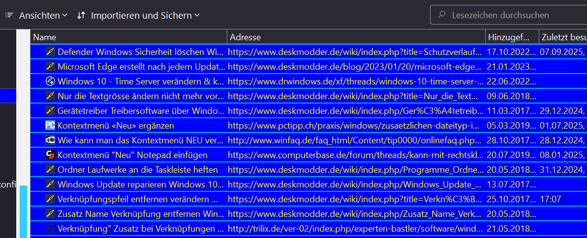

    Doch, es funktioniert beides, beide Wege sind ausführbar. Vor einigen Minuten habe ich alle Lesezeichen in FF gelöscht (1870), dann wieder importiert, auf dem oben aufgezeigten Weg. Alles wieder vorhanden.
    Kopiere den Inhalt des gesamten Ordners, füge ihn dann wieder in die Lesezeichen-Symbolleiste ein; oder ziehe ihn mit der Maus in die Leiste, siehe Foto
