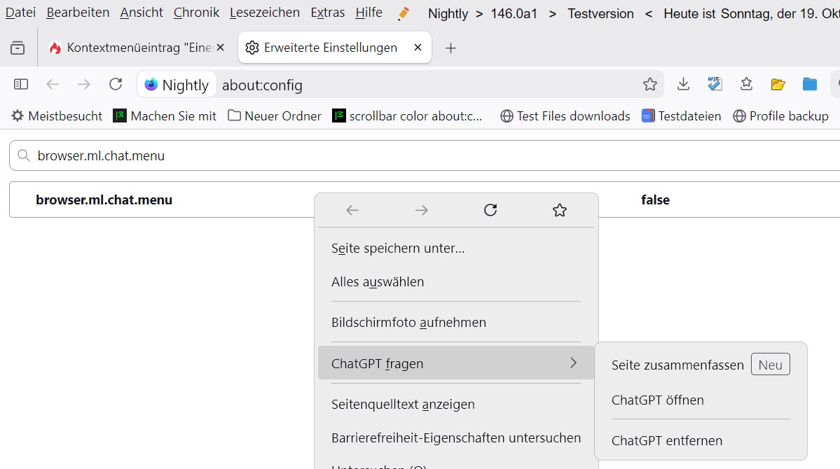

Der Schalter wurde bereits auf Seite 1 genannt und sowohl bei Andreas als auch bei mir funktionierte das damit nicht.

Funktioniert bei mir in v144 als auch v146 einwandfrei. Allerdings wurde die Frage für v143 gestellt, da könnte es sein, dass es nicht funktioniert hat.
Gerade auf Linux in Nightly 146.0a1 erfolgreich getestet (benötigt Neustart).
Aber nicht in allen Profilen
Ist hier (Linux) im letzten Nightly auch so...
EDIT: nach mehmaligem Neustart funktioniert es jetzt wieder.. mal abwarten....

1995119 - "Ask an AI Chatbot" context menu is not hidden, even if Machie Learning is disabledUNCONFIRMED (nobody) in Core - Machine Learning. Last updated 2025-10-18.bugzilla.mozilla.org1994785 - AI Context Menu is still displayed if browser.ml.chat.enabled is set to falseNEW (nobody) in Core - Machine Learning. Last updated 2025-10-17.bugzilla.mozilla.orgZitatYep, I was just about to report this issue myself as well. Interestingly, this bug is only impacting one of my profiles - my others (which also have browser.ml.chat.enabled set to false) don't seem to be impacted.
For a temporary solution, setting browser.ml.chat.page to false seems to remove the context menu item - but I think this should definitely be covered by browser.ml.chat.enabled.
