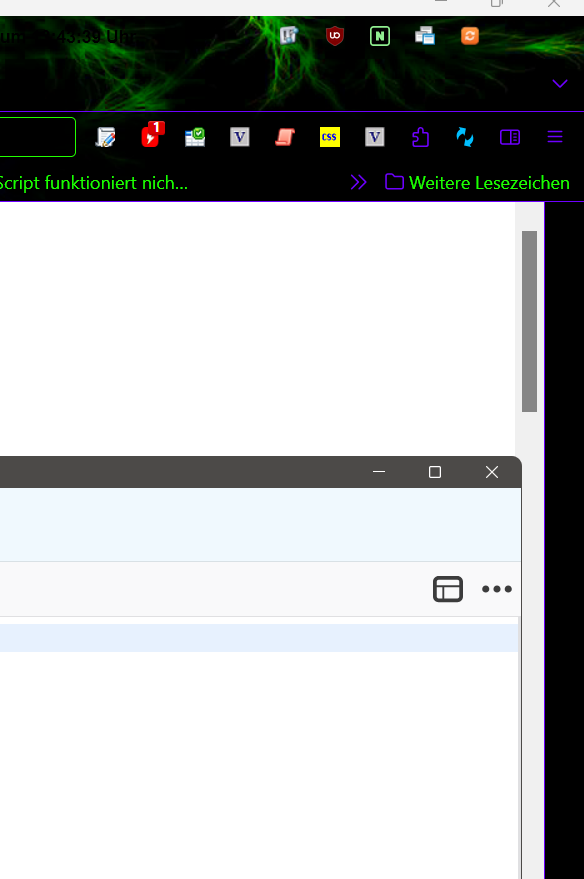

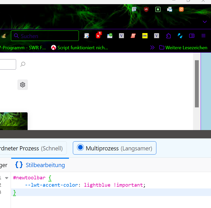

  • dass es mit einigen Themes Komplikationen gibt, und das habe ich nachträglich auch in der V7 entdeckt, dort wird dann die Leiste Schwarz eingefärbt.
    Mit diesem Code kann man das dann anpassen:
    #newtoolbar {
        --lwt-accent-color: lightblue !important;
    Evtl. lässt sich das ja dann auch gleich ins Skript einfügen.

    Das funktioniert auch nicht immer, hängt auch vom Theme ab:
    Wer also immer diese Farbe nutzen will, der braucht dazu meinen obigen Code.

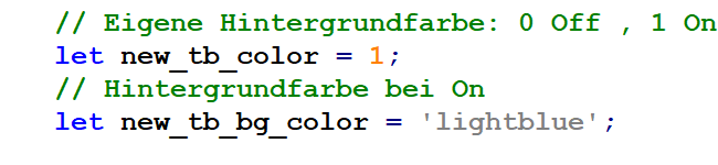

  • Das ist ja schon im Skript eingearbeitet (ab Zeile 49), kann dann notfalls verwendet werden. Das war wohl nicht richtig formuliert von mir, gemeint hatte ich die automatische Übernahme der Farbe aus den Themes. Es funktioniert oft, aber nicht bei allen, das ist das Problem.
    So, damit lässt sich wohl hoffentlich generell die Hintergrundfarbe oben in Zeile 49 einstellen, ohne weitere Änderungen im CSS weiter unten, falls noch nötig (zB gekachelte HG Bilder).
    Das Grundproblem mit der Kompatibilität von manchen Themes löst das nicht, und ich kann das auch im Aris Script beobachten.:/
    Lösungsvorschläge wie immer willkommen. :)
    3 Mal editiert, zuletzt von Horstmann (12. Oktober 2025 um 16:15)
    Danke, werde ich auch mal testen.:thumbup::)
    Grüße vom FuchsFan
    Einmal editiert, zuletzt von FuchsFan (12. Oktober 2025 um 18:39) aus folgendem Grund: Ein Beitrag von FuchsFan mit diesem Beitrag zusammengefügt.
  • So, damit lässt sich wohl hoffentlich generell die Hintergrundfarbe oben in Zeile 49 einstellen
    Nur zur Klarstellung, es braucht dann keinen zusätzlichen Code mehr für --lwt-accent-color, die Variable kann damit jetzt bei Bedarf direkt in Zeile 49 überschrieben werden, dank dem Hinweis von Andreas.
    Also besser nicht beides benutzen.
    Weil der Rest vom Themecode auch etwas angepasst ist, sollte das seltener nötig sein.

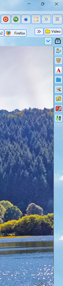

  • Letzte Version macht mit den Themes hier keine Probleme mehr, als Beispiel Clouds (bisher schwarze Leiste), jetzt voll übernommen. Prima! :thumbup:

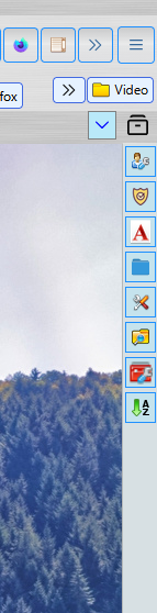

    Das Problem ist, der Hintergrund wird bei diesem Theme gekachelt, s. #56/57, weil das Bild nicht hoch genug ist.
    Sehr schön kann man den Effekt hier beobachten:
    Das kann man zwar anpassen, aber es ist für jedes Theme etwas anders - ausser das HGbild ist im Theme sauber plaziert und v.a. gross genug. :/
    In deinem Fall ginge evtl. sowas statt dem momentanen Code an dieser Stelle:
    :root[lwtheme][lwtheme-image] #newtoolbar:not(.ntb_bg_color) {
        background-image: var(--lwt-header-image) !important;
        background-size: cover !important;
    Im Moment sehe ich das aber als Theme abhängiges Problem; vertikale Leisten sind in Fx glaub ich nicht via externe Theme Bilder abgedeckt, evtl. deshalb arbeiten die Themebauer nur für die normalen horizontalen Leisten oben (?).
