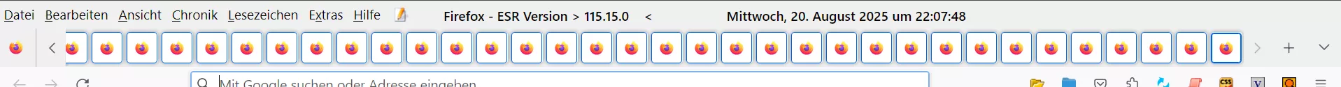

ich sehe da keine Tabs
Die 2te Reihe von oben sind alles angeheftete Tabs.
Ich zähle 46.
Ich zähle 46.

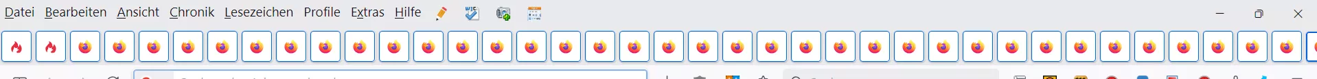

Dass es mehr angeheftete Tabs als Platz auf dem Bildschirm gibt, wäre eine wichtige Information gewesen, die gerne früher hätte erwähnt werden dürfen. Das ist schließlich fern jeder „normalen“ Browser-Nutzung. Dass so ein Szenario in regulären Tests nicht mit abgedeckt wird, ist leicht vorstellbar. Und tatsächlich kann ich das in Firefox 142 bestätigen - allerdings auch schon in Firefox 128.

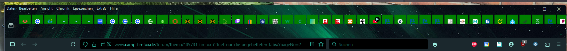

Da Bild zeigt jedenfalls recht deutlich, dass mindestens eine userChrome.css aktiv sein muss. Wurde schon nach dem Fehlerbehebungsmodus gefragt? Wurde auch ausgeführt?
Wo das? Ich kann lediglich ein Theme erkennen. Alles andere sieht von der Darstellung her nach Standard für mich aus.
Das Problem ist außerdem wie gesagt reproduzierbar, auch ohne jede Anpassung, siehe Beitrag direkt über deinem.
Hier nicht. 46 Tabs erzwingen hier die Scrollflächen für Rechts/Links und zeigen mindestens einen Buchstaben für den Tab an. Davon ist nichts zu sehen.
Ich bin auch etwas irritiert über den grünen Punkt unter manchen Symbolen, das kenne ich nur von Erweiterungen - können Tabs das auch? Ebenso ist mir das "Play"-Symbil bei manchen Tabs unbekannt, kommt das auch vom Theme, welches Theme ist das denn überhaupt?

Hier sieht das so aus, und da ist nichts zum Scrollen:

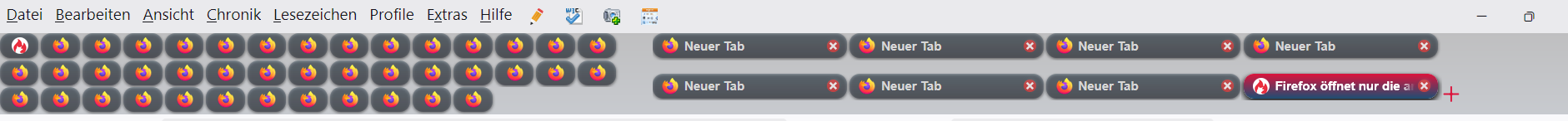

Ich habe keine ältere Version als Firefox 128

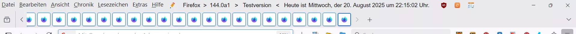

In Fx 115 funktioniert es richtig:
Es sind 52 angepinnte Tabs insges.
55 angep. Tabs in Beta 143 bzw. Nightly 144:
Funktioniert auch.
Stimmt. In Firefox 143 wurde die Breite des Containers für angeheftete Tabs auf maximal 60 Prozent der Fensterbreite gesetzt:
