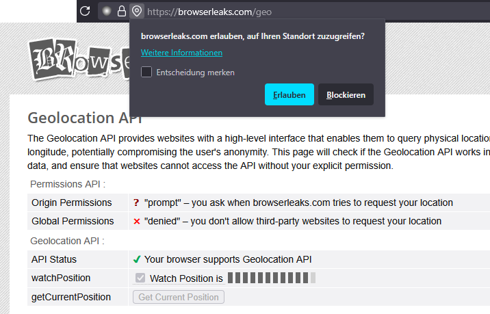

Dann funktioniert es bei dir, recht gut sogar würde ich sagen. Dann haben Google und Bing ein Problem mit deiner IP was auch immer.
Und warum nur bei Firefox ?
Das kann ich dir nicht sagen, ohne vor deinem Rechner gesessen zu haben, bzw deine Infrastruktur komplett zu kennen.
Wie lange hast du das Problem eigentlich schon genau? Erst mit v141 oder schon früher.
Ansonsten einfach mal ein Live-Linux testen, zB Mint (ich hab Cinnamon in der VM installiert)
Ob so ein Live Linux - die Installation wird auf dem Live Desktop angeboten, muss aber nicht - die gleichen Probleme zeigt bei Firefox. Dann hast du die Gewissheit, dass es entweder dein Windows ist, oder die Infrastruktur bis hin zum Provider.
