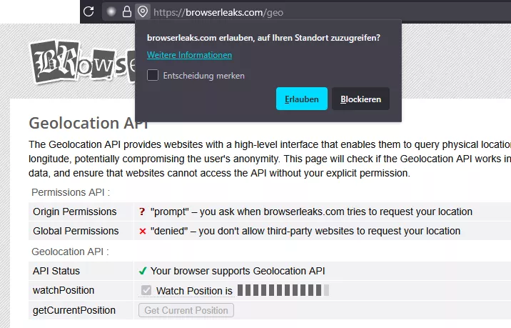

[141.0.3] Standort-Ermittlung funktioniert nicht.
  • Sieht bei mir so aus:
    Der Laufbalken läuft und läuft ... da passiert nichts. Kommt wenigstens die Abfrage bei dir, wie oben im Bild zu sehen?
    Wie am Schild erkennbar, ist der "verbesserte trackingschutz" deaktiviert von mir.
    Wenn ich "erlaube", dann wird die Position mit ca 12km Abweichung angezeigt.
  • Dann funktioniert es bei dir, recht gut sogar würde ich sagen. Dann haben Google und Bing ein Problem mit deiner IP was auch immer.
  • Das kann ich dir nicht sagen, ohne vor deinem Rechner gesessen zu haben, bzw deine Infrastruktur komplett zu kennen.
    Wie lange hast du das Problem eigentlich schon genau? Erst mit v141 oder schon früher.
    Ansonsten einfach mal ein Live-Linux testen, zB Mint (ich hab Cinnamon in der VM installiert)
    Index of /mint/iso/testing
    Ob so ein Live Linux - die Installation wird auf dem Live Desktop angeboten, muss aber nicht - die gleichen Probleme zeigt bei Firefox. Dann hast du die Gewissheit, dass es entweder dein Windows ist, oder die Infrastruktur bis hin zum Provider.
